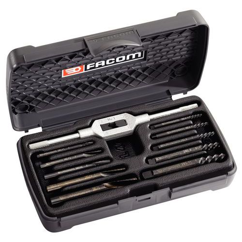

Salut à tous, plusieurs vis de mon collecteur sont bloquées, pour le moment rien n'y fait. Ca va finir par casser, j'ai déjà eu le cas sur une autre moto.
En faisant qq recherches, j'ai trouvé ce système Facom, d'après certains forum, il permet d'extraire des vis ou goujon de diam inferieur à 10-12 mm, où des extracteurs coniques sont moins efficaces.
Sur le catalogue Facom, je ne sais pas lequel prendre pour un boulon de 8mm de diam.
http://catalogue.facom.com/fr/categorie ... de-goujons
Est ce que certains d'entre vous l'ont déjà utilisé et peuvent me dire quel diamètre prendre?

Je ne sais pas combien ça vaut mais si tu peux, le top c'est extracteurs coniques MAIS avec perçage au foret conique également...Sinon ça risque de péter si bien grippé

Comme Mike, les conique avec impérativement le forêt qui va bien (comme ça, ton extracteur porte sur toute la surface) c'est le top [thumbsup]
http://www.manutan.fr/img/S/GRP/ST/AIG299735.jpg
Ceux que tu présentes, ils ont l'inconvénient de resserrer encore plus la vis cassée et finissent par cassées eux aussi [poop] [whistling]
