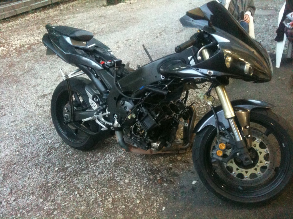

Salut c'est urgent je suis dans la galère avec le R1 2004 de mon frère , quelqu'un as la revue du calage ?

La moto tourne plus qu'a changer le tendeur de distri HS et réglage soupapes , il faut quel tourne pour barcelone !

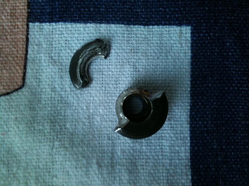

Apres calage distribution demarage du R1 tourne bien sans bruit au ralenti mais depasse 2000 trs clac clac pas grave il faut faire le reglage de soupapes , controle du jeu ! pas bien une 0 donc demontage des aac sorti du godet et la coupelle de ressort casse :Grrrr03: .
Donc on deculasse soupape nikel mais un morceau dans le cylindre mais quoi ?
Donc demain achat chez yam :Grrrr03: , il faut quel tourne pour barcelone !

Nouvelle découverte , aujourd'hui avec un peut plus de lumière il a trouver autre chose le guide de soupape casse donc voilà le morceau trouver dans le cylindre.

Punaise, elle a eu quoi cette R1? Ton frère l'as acheté non roulante ou il a eu un souci avec.
Pas courant d'avoir une coupelle de soupapes HS ni un guide de soupape...
Demande YAMAHA s'il y a eu des problèmes (faiblesse, problème de fabrication) pour expliquer cela.

Il la acheter roulante , il a fais 6000 kms avec , en partant a nogaro sur l'autoroute il a attendu un bruit donc le retour en camion.
Yam on déjà eu des problemes avec des coupelles qui casse !

guide et coupelle cassés, soupape et piston marqués...
à mon avis soupape probablement faussée et les pistons ça aime pas bien prendre des coups dans les dents, possible qu'il soit hs lui aussi!

ça ça veut pas dire grand chose, il est marqué comment le piston? si ça a cassé un guide ça a du bien taper quand même.
