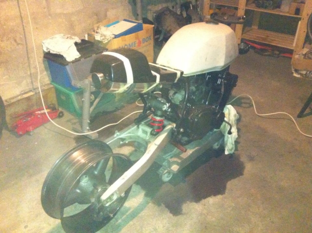

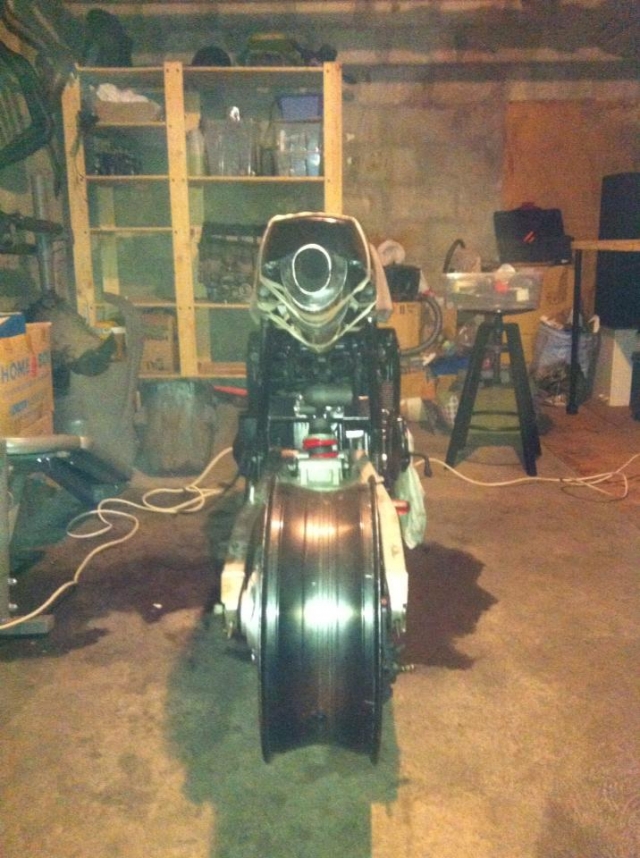

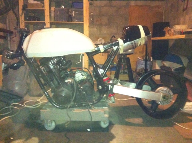

bon quelques news!!!
pas grand chose mais bon, apres avoir fini l aménagement de mon nouveau box ( j ai enfin de la place [biggrin] )
je me suis decidé a me remettre sur le gsx
donc on continu le montage a blanc
pose du bras de 1100 gex (exit le bras de benelli car je l ai vendu pour finance [cry] )
pose de la jante d hayab
et pose de l amorto de gex k4
donc il faudra adapter le diametre du bras oscillant au diametre de l axe de bras
ainsi que revoir le diametre d axe de roue
et pour finir faire tout les support moteur (merci oldskoolsuzuki [biggrin] ) et agrandi mon passage de tube de fourche sur mon té inf
desolé pour la qualité des tofs!!! [thumbsdown]
un ptit test avec le pot sous la selle
ca me plait bien mais a voir avec un autre pot
voila pour le moment [smile]

Ca a de la gueule (et du cul) [thumbsup] Dommage pour le bras que tu as du vendre car c'était le top avec un cadre tubulaire

tu risque pas de faire fondre ton plastique avec le pot sous la selle (question conne )

oui jsuis un peu degouté pour le bras de benelli
mais celui de gex sera surement modifié avec des renfort
et pour ce qui est du pot sous la selle, ca sera un pot carbone (donc qui chauffe moins il me semble) et avec un pare chaleur ca craint rien normalement [biggrin]

[inlove] sympa la sortie du pot, elle va chanter !!!
