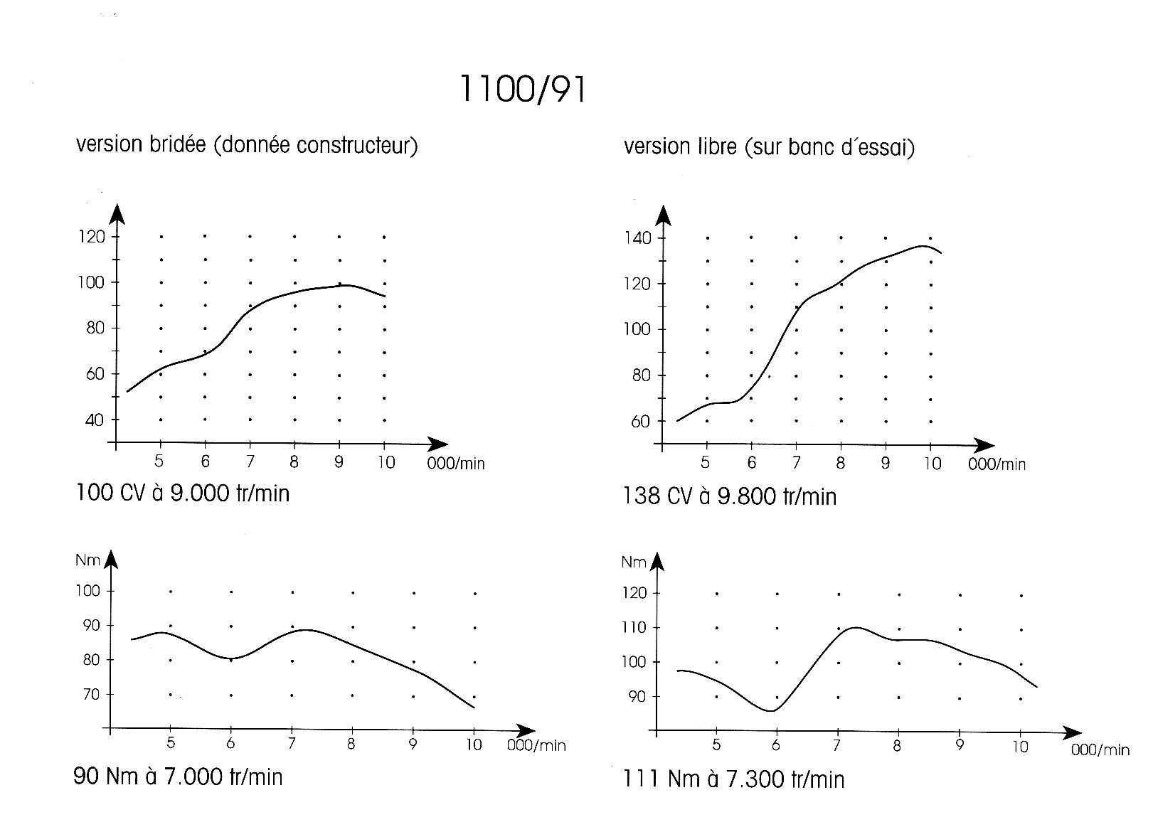

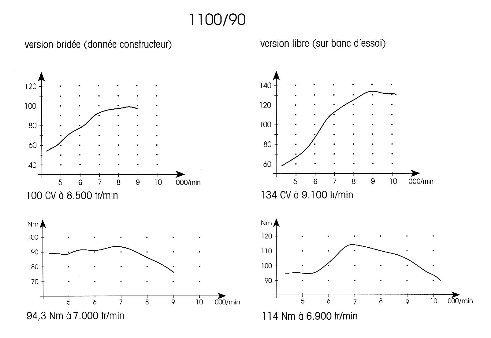

Comme déjà dit on a tout les 2 constaté qu'il se passait quelque chose à 7000tr/mn appelons le trou ou bouchon, peu importe.Gsx31 a écrit : 30 avr. 2019, 13:36 Je ne sais ce que tu as comme silencieux, mais j'ai constaté comme un bouchon à ces justement 7000tr/mn quand j'ai monté un silencieux homologué
Gsx31 a écrit : 10 juil. 2018, 19:36 Bonjour, Aujourd'hui j'ai eu envie de monter le silencieux Devil homologué. Pour comparer avec le silencieux non homologué
Premier point que j'ai constaté, c'est le "bouchon" qui semble freiner la monté en régime à partir de 7000tr/mn, là ou avec le racing le régime monte directement et rapidement jusqu'à la zone rouge.
Le point commun entre nos 2 constations, c'est que l'on avait des silencieux homologués avec chicanes.
En cherchant un peu, je suis tombé sur ces courbes
Je te laisses regarder à quel régime les courbes changent d'orientation. Je ne sais pas se que tu en tireras comme conclusion, mais moi je constate que les courbes changent à 7000tr/mn.
Ce n'est que mon avis, ce que j'appelle un bouchon, ou toi un trou, n'a rien à voir avec un quelconque réglage, mais plutot avec le fait que les silencieux ne soient libres.
Avec le Devil racing le moteur prend ses tours jusqu'à la zone rouge directement et rapidement.
Avec le Devil homologué, à partir de 7000tr/mn il y a un palier et ensuite le régime monte plus lentement jusqu'à la zone rouge.
Ce n'est que mon avis, mais ce que j'appelle un bouchon, ou toi un trou, n'a rien à voir avec un quelconque réglage, mais plutot avec le fait que les silencieux ne soient libres.
Avec le Devil racing le moteur prend ses tours jusqu'à la zone rouge directement et rapidement. Il n'y a pas de trou, ou de bouchon.
Avec le Devil homologué, à partir de 7000tr/mn il y a un palier bien visible sur les courbes (Trou ou bouchon...) et ensuite le régime monte plus lentement jusqu'à la zone rouge.

Merci pour les courbes !
On voit effectivement que le couple chute après 7 000 tr/min et, qu'en conséquence, il y a un "fléchissement de l'augmentation" de la puissance (la puissance étant liée au couple et au régime moteur). Bref la puissance ne baisse pas après 7 000 tr/min, mais elle augmente moins vite …
Par contre, la sensation que je ressens au guidon est très différente : j'ai véritablement une "coupure", un "raté" vers 7 000 tr/min et, une fois passé ce régime, les chevaux déboulent (brutalement).
Si mon moteur délivrait sa puissance comme sur les courbes, je pense que je sentirais difficilement ce fléchissement de l'arrivée de la puissance (compensée par la prise de tours), mais là, j'ai vraiment un côté on /off/on qui laisse penser à un problème de réglages ...
