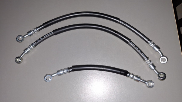

Pour tes durites avia, tu peux refaire des avias aspect origine, je te met un lien que j'avais eu sur le forum (yaya77) et que j'avais gardé de côté.

Hello merci pour les liens je regarderai parce que je ne connaissais pas. Perso j'ai déjà acheté les durites en version acier classique rien de bien exceptionnel ni tape à l'oeil.
