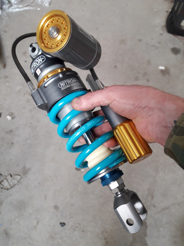

Messages : 13107
Re: Amortisseur 750 88
Katana 750 a écrit : 02 oct. 2023, 18:58 Nan le mien est comme ca [biggrin]
Mais c'est aussi pour S1000RR [roflmao]
Ca a d'la gueule ! [inlove]
Et ça se comporte bien sur la brêle?
alex20117
Messages : 1540
Localisation : 2A
Message par alex20117 »
Il existe en rose ? [roflmao] [roflmao] [roflmao]
Messages : 2036
Message par Katana 750 »
Ah bah la c'est homard/caviar a Versailles niveau amorto oui [biggrin] ca coûte 1500€ en neuf ce truc [eek] j'ai eu du bol sur Lebonc.
Mais moi je suis une merde [roflmao] a aucun moment j'exploite réellement les motos que je fabrique, j'aurai ca ou un amorto rincé de Sv650 je verrai pas la diff je pense [roflmao]
Ceci dit le tarage du ressort en origine est quasi identique entre la BMW et les notres (BM 8.5 kg/mm - 11R 8.4 kg/mm) donc j'en conclus que c'est parfaitement adéquat en performances ?
