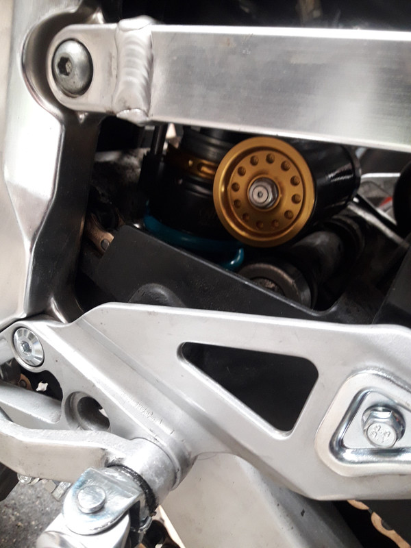

Pour l'amortisseur, les S1000RR premiere génération (les deuxième gen. sont plus longs de 3-4cm) se montent plug and play et performent bien, j'ai monté un CBR (je verifierai l'annee) sur mon 11, et toutes ces bécanes avec amortisseurs compatibles ont eu des versions haut de gamme en aftermarket donc il y a le choix.
Pour mon 750 j'avais trouvé ca neuf (j'imagine tombé du camion) pour 350€, c'est un Nitron Race Pro pour S1000RR
Preuve en image que ca monte
Il y a des options bras oscillants assez simples mais tous demandent de l'usinage et des biellettes sur mesure, ou alors de la soudure. Détermine ce que tu veux niveau geometrie de chassis et look ca t'aidera a choisir la solution a mettre en œuvre si tu veux faire ce chantier.

Malheureusement on est plus dans la matière attaqué je vais faire une photo et même la couche sous le chrome semble attaqué.
A mon avis je vais avoir quelques pièces interne à remplacer aussi
