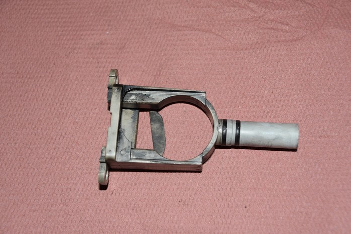

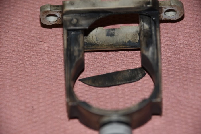

Ayant reçu le kit Keyster pour leur remise en état, j'ai commencé le démontage des carbus hier soir ... avec une GROSSE mauvaise surprise dans le 1er [eek]
Je comprends mieux pourquoi elle fonctionnait mal cette moto sur la fin... [whistling]

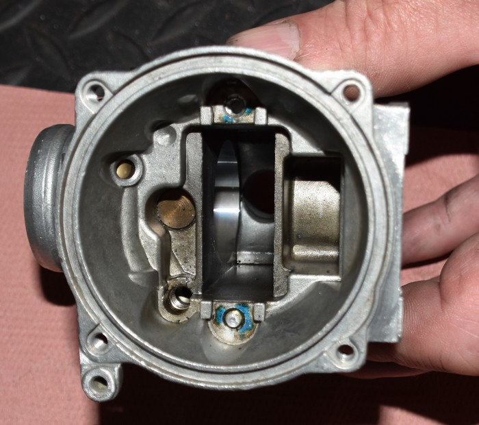

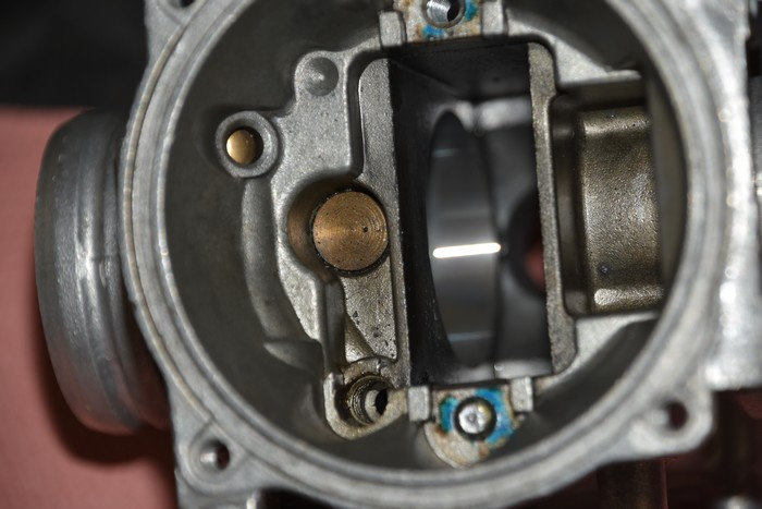

Mais avant d'arriver à démonter ce guide boisseau, il m'est arrivé ca: [eek] [eek] [mad] [cry]
[thumbsdown] En soi, une vis cassée, ce n'est pas trop problématique à extraire: il suffit de la percer et d'utiliser un extracteur (en un seul mot! [roflmao] ), si tant est qu'on puisse percer droit ... or, le corps du carburateur n'est pas droit mais incliné -> ce fut donc du "sport" pour y parvenir [confused] .
Pour terminer, un coup de taraud et on n'y voit (presque [rolleyes] ) que du feu. [laugh]
Ensuite, un bon bain aux ultrasons histoire de tout "décaper", et il est "comme" neuf. [whistling]
Me reste plus qu'à "attaquer" les autres en espérant qu'il ne m'arrive pas pareille mésaventure... [cautious]

J'ai eu la même galère que toi sur un carbu, une vis du guide boisseau cassée [cry]
Bizarre ces vis qui cassent, le frein filet qu'ils mettent d'origine est peut-être trop fort ?
Messages : 1476
Re: Carburateur 1100 GSX-F
Il y a de grandes chances, mais l'alliage de la vis y est peut-être pour quelque chose aussi.
En tout cas, j'ai prévu de remplacer tout ça par des vis inox.
J'en ai cassé 2 de vis, sur les carbus 2 et 3. Comme ça a été un peu galère pour percer droit (la portée de la cuve est inclinée [cry] ), pour le 4ème carbu, j'ai carrément chauffé le logement de vis sur le côté extérieur du carbu au décapeur thermique, et là, pas de problème! [whistling]
Mais c'est vrai qu'il est plus facile de casser une vis de 4mm qu'une de 14mm ... [laugh]
