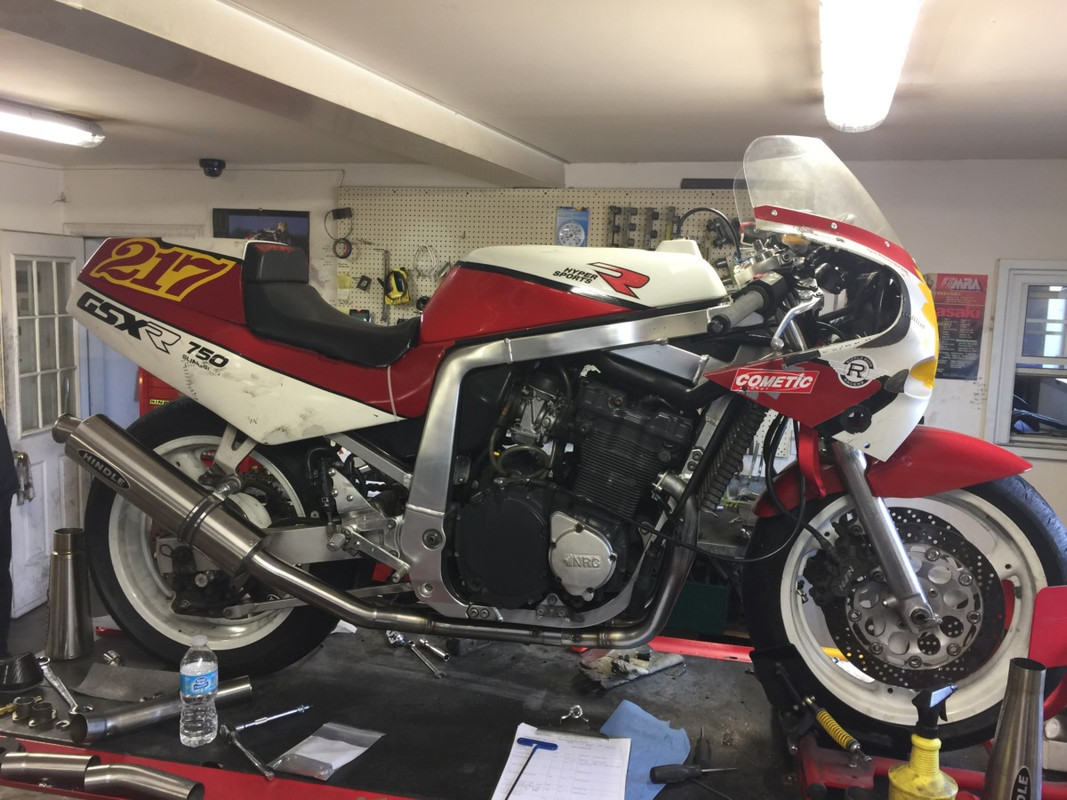

Je viens de finir de préparer un 750 de 91 pour faire le bol classic 2020 sauf que je le ferais en 2021!
Mon choix s'est porté sur un 91justement par rapport au moteur et surtout à la culasse qui n'a plus de linguets de soupapes. (moins de pièces en mouvements)
Le réglage des soupapes est plus ennuyeux VS linguets mais faut pas rêver non plus, le jeu ne bouge pas tous les 500km.
Pour la partie cycle, l'important c'est de bien démarrer avec des pièces neuves (roulements de BO, de fourche....) car je vois beaucoup de monde qui soit disant prépare une moto mais à part mettre un carénage et lever la boite à air, la préparation s'arrête là.
Une fourche pour faire de la piste, ça se prépare, ce n'est pas simplement changer l'huile et les joints spi.
Il faut aussi un bon amortisseur AR, ce n'est pas avec celui d'origine que tu va arriver à régler ta moto.
Toutes mes années de course m'ont surtout appris à faire avant tout un bon châssis plutôt que chercher des chevaux que tu n'arrivera pas à passer parce que ta moto est un saucisson.
La rampe TMR 38 que j'ai et non la RS 38 est très agréable sur le circuit et là, tu as déjà un avantage presque sans rien faire si elle bien réglée évidement.
Ceux qui préfère la rampe à dépression c'est simplement qu'ils n'ont pas goûtés à la TMR. (Je comprends aussi ton budget limité)
Saches pour ton budget limité:
J'ai refait mon moteur car lorsqu'on fait une course et d'autant plus une course d'endurance , tu ne peux pas partir à l'aventure avec un moteur dont tu ne connais pas l'historique.
Pour le refaire à neuf. Voilà ce que j'ai fait :
Changé en neuf (pièces suzuki origine) :
boite, fourchettes, tous les roulements, tous les coussinets, pistons, segments, ressorts de soupapes, soupapes + roulements partie cycle...... 2500€
Préparation de la culasse par Brancquart : sièges de soupapes + surfaçage culasse + AAC + le reste : 1900€
Rampe TMR 38 : 1700€
Amortisseur AR Ohlins, révisé à neuf chez Ohlins : 850€
Fourche Préparée : BPRS : 800€
Je passe le reste......
Pour ma part, je l'écris encore une fois, le plus important est de faire une bonne partie cycle. Le reste, course courte ou course longue tu t'en fou.
Bonne continuation.
Bonne continuation.
