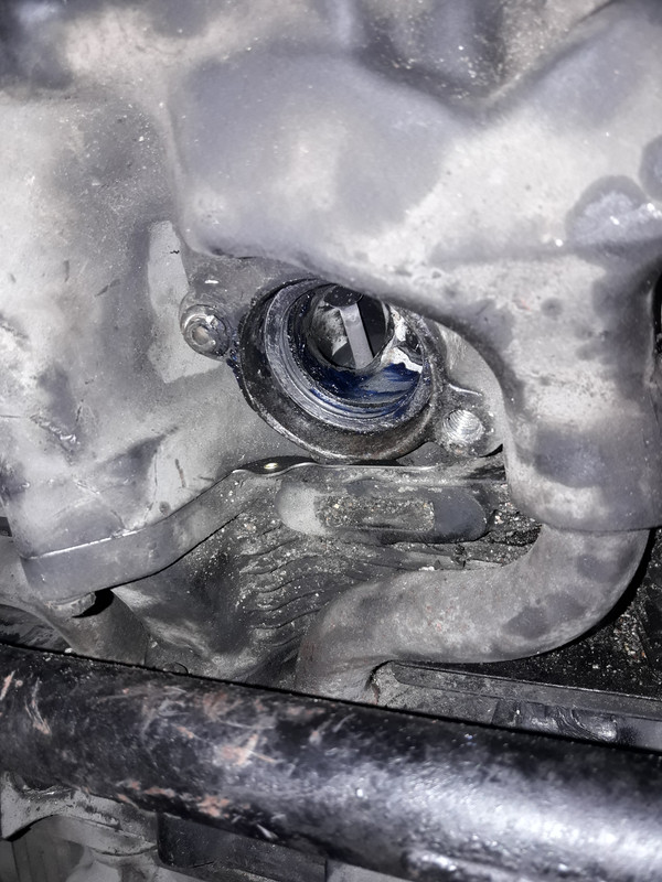

Voici une photo de l'état des lieux

Je suis vraiment pas équipé pro pour ce genre de boulot, et je ne sais pas s'il y a quoi que ce soit d'ouvert qui me permettrait d'acheter de quoi faire.
Pff sur le moteur 11R de mon GSX1100 j'avais une vis cassée et jai reussi a percer a la mano dans l'axe et retarauder en filetage d'origine j'étais assez fier de moi pour le coup, mais la c'est la boucherie

Le boulon 6 pans est vissé dans la culasse?
Et dans le trou 6 pans il y a une tige filetee qui est cassée ?

C'est le pas de vis coté chaine de distri.
En effet JeanClanch doit avoir raison. Il a repercé comme un porc pour mettre un bout de tige filetee facon filet rapporté
La tout ce qu'il reste c'est le morceau de tige de la profondeur du filetage d'origine j'imagine, et il est percé a 4 environ
Mon idee etant de percer a 5 tranquillement et tarauder a 6 et visser leger sans forcer pour que ca tienne.
Sinon je veux bien racheter une culasse mais bon qui va me la livrer, et puis les frais de pochette de joint en plus pfff...

Bon je me la joue cowboy, jai déposé tout le train avant pour avoir la place.
Et bin jai accès avec la perceuse tranquillou mais par contre je sais pas ce que c'est comme ferraille mais cest pas de la tomme de brebis en effet, cest très dur et pourtant jai pris des forets neufs..
Bon, patiemment, et dans l'axe.....

Bon bah en fait en regardant au fond du trou, je crois que jai tout simplement un morceau de foret cassé et cest pour ca que mon foret n'arrive a rien.
Mais quel enculé le mec qui a fait ca putain

Bon bah fin mot de l'histoire :
- vis cassee dans la culasse
- tentative de perçage, le manchot casse le foret dans la vis
- la vis cassee depasse quand meme de 8 mm environ
- le manchot perce et taraude a 8 une tige filetee de 12
- et monte ca sur le moignon de vis, et met un ecrou coté collier
Du coup jai la vis d'origine qui depasse de 8mm, mais jai un peu peur de tenter soudure d'ecrou dessus vu qu'il est fragilisé par le percage

Tenter de retirer tout l'ensemble, c'est jouable ou pas ?
T'as un extracteur qui pourrait aller ?
Tu boulot de
qu'il a fait mais faut bien que tu fasses quelque chose qui tienne !
Tu boulot de

Katana 750 a écrit : 04 avr. 2020, 12:51 Bon bah en fait en regardant au fond du trou, je crois que jai tout simplement un morceau de foret cassé et cest pour ca que mon foret n'arrive a rien.
Mais quel enculé le mec qui a fait ca putain![]()
Une petite fraise de 3mm au carbure peut venir bout de l'indésirable, sinon tenter de le casser petit à petit avec une chasse goupille fin histoire d'être dans la continuité du désastre haha, ce serai au moins autant un travail de cochon mais parfois ça marche, remarque... jusqu'où va le foret?
Si t'arrivai à le sortir gaffe en re-perçant à pas faire un cylindre 2T, passé la ferraille ça va partir très vite dans l'alu.
T'as quelle longueur "d'alésage" pour une tige filetée?
Si tu soude un écrou rapporte d'abord une vis dans le filet, faut espérer que c'est pas trop corrodé même si la chaleur va un peu "casser" l'oxydation.
Franchement courage et zen!

Bon...
Jai plus de gaz dans mon poste a souder, et jai pas confiance en la soudure solide au fil fourré la dessus.
Je me suis contenté de profiter du filetage restant de la vis cassée pour percer une BTR en 10.9 de 12, et fileté a 8.
J'ai pu remonter comme ca, ce n'est pas ideal mais bon, au vu de la situation et de mon équipement limité jai préféré d'autant plus limiter la casse.
Je verrais plus tard pour faire mieux, j'aurai du faire ca pendant que la culasse était déposée
