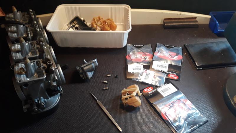

Je faisais une révision des carbu's 11r 40mm airhuile.
2 carbu's coulaient encore après les nouveaux pointeaux et sièges (Tourmax)

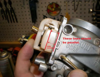

Bonjour, si vous faites allusion a ce poste ci, j'ai trouvé.
Mais je sais que carbu 1 et 2 sont plus parallel. Je les aie (un petit peu) plié pour rendre étanche.
Maintenant j'aimerais savoir de combien de cc je suis differtent de carbu 3 et 4. Si c'est pas trop, je peux laisser
Et ou est ce que je fixe le petit tuyeau....?

Tu te prends le choux pour pas grand chose.
La hauteur c'est 14,6 mm sur le flotteur, rampe à l'envers et c'est tout !
La côte parallèle sera sûrement bonne mais faut pas chercher des trucs à la con !
Par contre où tu dis ou fais juste, il faut que la languette appuie bien sur le pointeau et pas sur le corps du carbu qui est autour, et c'est sans doute ça le plus fin comme réglage ! [whistling]

donc je lis entre les lignes que tu peux un tout petit peu plier pour étanchéifier les pointeaux sans exagérer, comme vous dites, la languette contre le corps.
Analyse correct??
