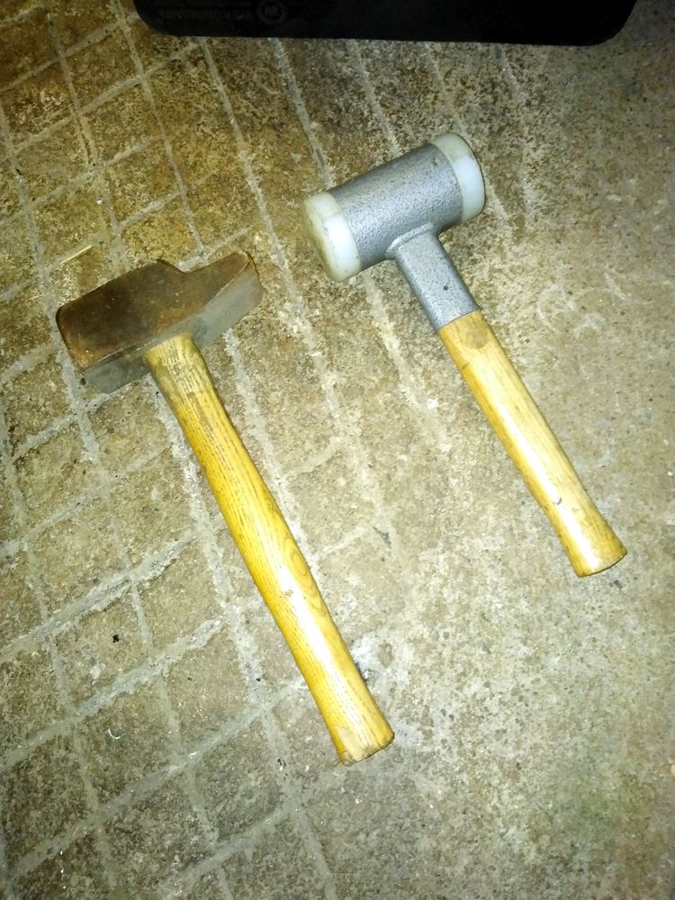

Quelqu'un a parlé de marteaux ici ?
Faut pas oublier le maillet au sable...
Le petit marteau de gauche m'a suivi pendant 7 ans sur les chantiers de forage de la France entière... il pèse 3.090Kg [biggrin]
