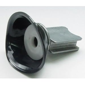

bonjour,panne sur 12 bandit 96,compression ok ,distri ok,bobines tester ok ,carbu ultrason +kit de réparation seul les membranes sont d'origine alimentation carbu par une nourrice
redémarrage après un très long arrêt, la moto tourne au ralenti mais si j’accélère la moto cale ou monte péniblement entre 2500 et 3000 et après ça ratatouille
j'ai vérifie les membranes carbu avec une source de lumière "ras",question si membranes hs est ce que je peu avoir ce genre de probleme ?

Tes membranes sont elles scellées avec le boisseau (comme sur mon 11 f) regarde si elle sont bien mise car il y a un ergo pour le positionnement, pour info les miennes sont assez vielles (25 ans), j'ai passé un coup de wd40 dessus.
vérifie si les boisseaux descendent bien,

j'ai vérifier les membranes, mais comme elles sont scellées au boisseau, ça coute un bras (69 € pièce x4) [eek]

toujours pas trouvé la panne,encore quelles petites heures passées la dessus,j'ai eu l'idée de brancher un aspi a la place du moteur pour vérifier le fonctionnement des boisseaux ; ça lève,donc je m'oriente plutôt sur une panne d'allumage,en lissant sur le forum j'ai vu que certain avez des problèmes de bobines alors que les valeurs en homs étaient correct , une piste ,j'ai aussi testé mon capteur d'allumage a chaud 220 homs alors qu'a froid je suis dans la tolérance ; a changer
