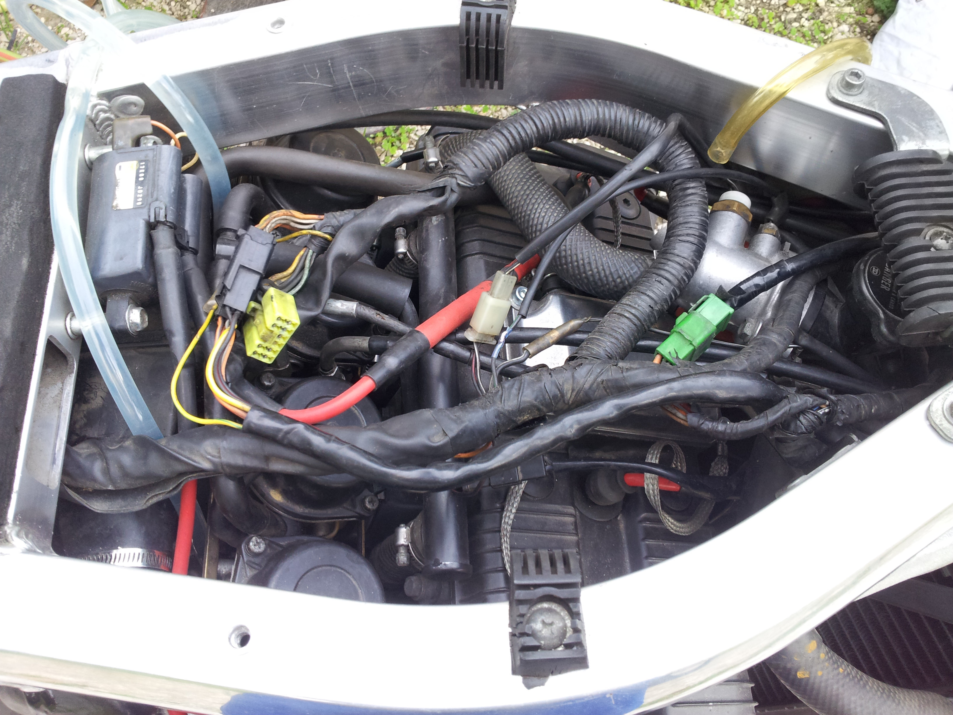

Tu peux me faire une photo de dessus pour que je vois à quoi ressemble le faisceau?

http://zupimages.net/up/14/43/lthc.jpg
voila mon installation non fini il faut encor que je fixe tous.

Merci pour la photo.

On voit pas trop bien sur la photo ,mais tu es sûr de la position des fils de commande des bobines ? une bobine pour cylindres 1 et 4 et l'autre pour 2 et 3
