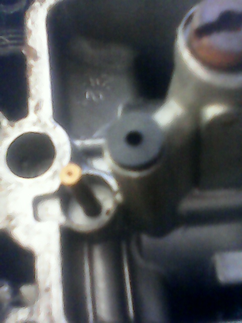

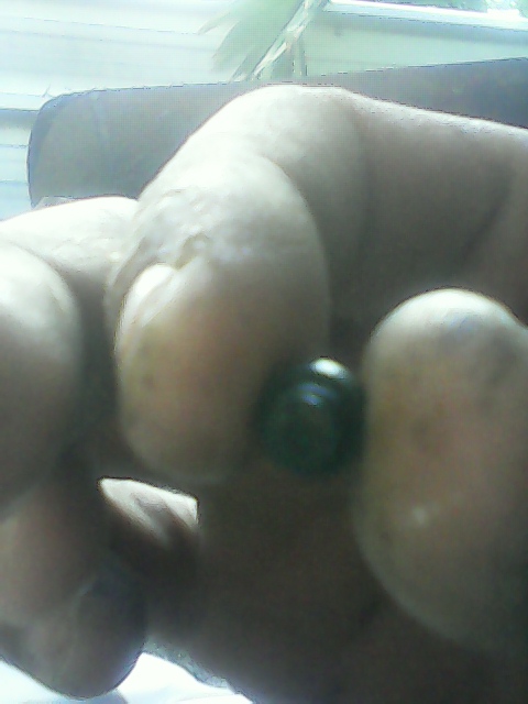

salut , je viens vers vous car j'ai récupérer un gsxf , elle est resté stocké pendant 2 ans , donc je démonte la rampe pour faire un néttoyage et a ma suprise elle était assez propre sauf que je me retrouche avec des petits caoutchouc , et il m'en manque un , c'est la premiere fois que je vois ça , ça sert a quoi? je peux les enlever ou il vaut mieux les garder ? et comment ça s'appelle ? merci les gars

je suis pas certain mais je crois pas que ce soit indispensable, on a déjà parlé de ces trucs une fois mais où?
c'est emboité où exactement? tu as une vue d'ensemble?

merci , je n'ai pas de vue d'essemble , c'est emboité dans le petit gicleur pas sur que c'est comme ça que sa s'appel , tout les de gsxr que j'ai vue n'a pas ça , là je séche , je vais essayer sans et avec on verra bien , merci a toi

j ai regardé chez suzuki parts : on dirait un joint caoutchouc qui referme le gicleur de ralenti.....
vais peut etre dire une grosse connerie ...mais vu la photo on dirait une canalis entre le circuit principal et celui de ralenti.....ce petit joint servirait peut etre à amorcer le circuit de ralenti .....

Comme dit max, on en avait parlé y'a longtemps, mais je ne sais plus ou.
De mémoire il le fallait, ce petit caoutchouc, pour que ca fonctionne.
Re: manque un joint carbu gsxf 750 de 91 help
c'est bien ça donc... je me souvenais plus de la conclusion, et trop impossible à retrouver.
ça doit trainer chez quelqu'un, passe une annonce en recherche ou plus simple commande chez suz, ça doit couter 2 ou 3 e.

http://www.pieces-suz.com/suzuki-recher ... ID=1036458
je pense que c est la pièce 40....
