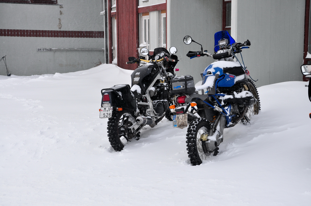

Ici des GEX cloutés, suis en contact avec lui :
http://www.mc19meymac.com/40-ans-apres- ... 869-15.htm
http://nsm05.casimages.com/img/2011/02/ ... 661134.jpg

A ma demande, mon pote Suédois vient de republier ses anciennes videos, en GEX sur neige ou glace chez eux :
https://www.youtube.com/playlist?list=P ... 06054753EC
