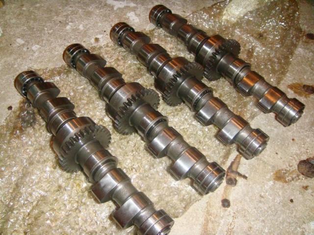

ça doit se faire quand même, regardes les arbres a cames de RC30 par exemple, il y a bien des roulements de part et d'autre de la poulie d'engrenage de distribution, (pas ceux en bout d'arbres bien sur).hurricane26 a écrit :tous les vilebrequins ont montés sur coussinets au niveau des paliers!! tu fait comment pour mettre un roulement au milieu?
et certains vilos étaient montés sur roulements, comme ceux des 350 motobécane entre autres :
en fait, il faut désassembler les AAC ou le vilo pour les extraire, et très certainement les recaler une fois ré-assemblés.
