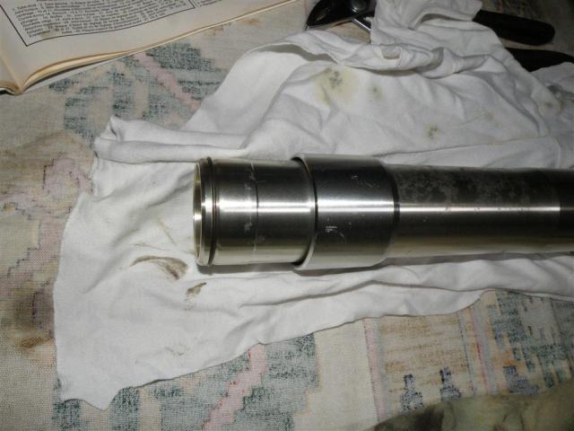

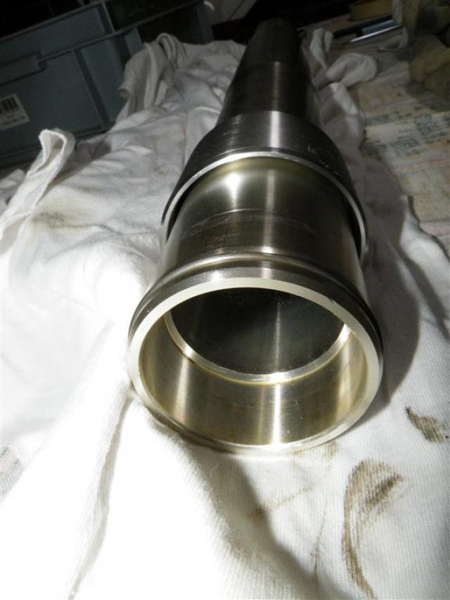

joebar78 a écrit :Merci MadMax !
Dès qu'on me dit que je peux y aller franco, ça sort ! :mrgreen:
Alors pour le boitier 19 du bas du fourreau, mon concess chez qui j'ai pris qq joints me l'a viré au maillet en 2 secondes !
Et là, c'est le drame... :roll:
Mais où qu'il est ce bip de joint torique repère 20 ???
(Ce qui se trouve sur le bord du fourreau est le jonc de maintien 21).
Impossible d'enlever complètement le boitier du fourreau, donc impossible de virer le vieux joint que je ne vois même pas :evil:
Heuu dites les Gexeux, z'auriez une autre bonne idée ? :oops:
Quelqu'un s'est déjà attelé à ce joint ????????????????
M'ci :|

non, il veut changer le torique entre le boitier et le tube (fuite).

si je me rappelle bien, au bout du tube, il y a un clip rond (un jonc), on le voit bien au premier plan sur la seconde photo, il faut l'enlever et sortir la "boite", ce jonc la retient en fait, et le torique est dans la boite, il est prisonnier dans le tube de la boite, et non sur le tube de fourche
je vais jeter un œil sur une fourche démontée ce midi si tu veux

non non, pas chauffer il faut juste faire "sauter" le jonc en bas du tube, même le coup de maillet, c'est déjà "hard", si on défait juste ce clip, ça sort tout seul.
