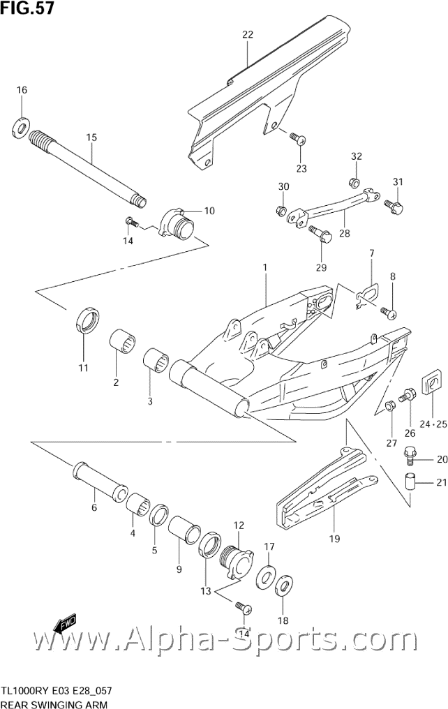

vous avez un problème pour fixer les leviers de la suspension !!!
un srad 750 se mieux
(pivot du bras oscillant 25mm,sur b12 20mm)

manny a écrit :vous avez un problème pour fixer les leviers de la suspension !!!
c'est pareil même problème pour les srad faut bidouiller.
la plupart des bo en fait, c'est peu courant des bo avec la fixation des biellettes au dessus du bras.
autant renforcer le tiens si tu peux.

MadMax a écrit :autant renforcer le tiens si tu peux.
yep un renfort sur le BO d'origine et, si possible, un renfort en croix sur le cadre, dans la zone de fixation de l'amorto :ico_yeah4:
Re: Adaptation BO sur Bandit 12 ????
ça y ferait, certains renforcent aussi à la colonne par des tôles fermant les triangles.
le même problème
Je ne pense pas
Mais le bras oscillant de la TL 1000r (S)
ayant l'amortisseur rotatif sur le côté .....
la photo et claire? :Super14:
où vous fixer les leviers ???
le srad ,k series ,hayabusa
sont plus faciles
:Alcooliques03:
p.s.nous ne devons pas oublier que le cadre de b12 et un peu plus "serré"
