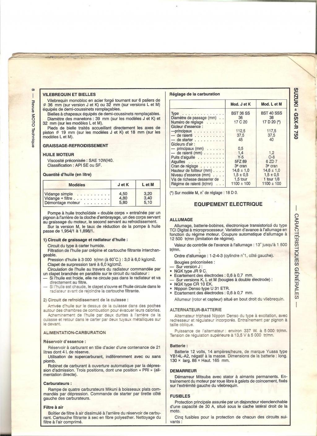

Re: consommables pour 750 GEX de 89
manny a écrit :pour 750 89 le jr9c (original) avec doubles électrodes
le jr9a pour 1052
jr9b pour 1127-1157
Sur la revue du 7 il marque :
Sur versions J
NGK type JR9C
Sur versions K,L etM :
NGK type CR 10 EK
donc il faut monte la quel ?
manny
Messages : 354
Enregistré le : 01 mars 2010, 04:34
Localisation : berlin (allemagne)
Message par manny »
750:
jr9c 88-89 dot head short stroke
cr 9 ek 90-91 long stroke
