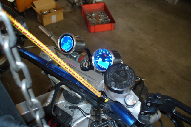

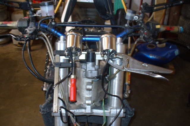

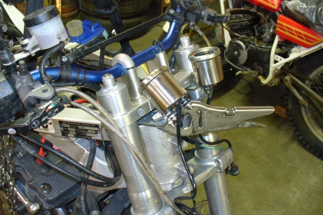

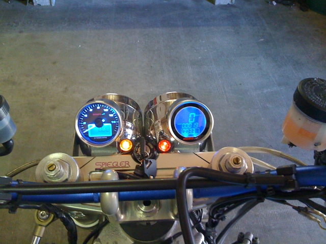

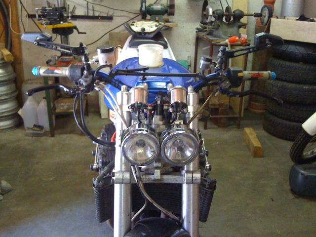

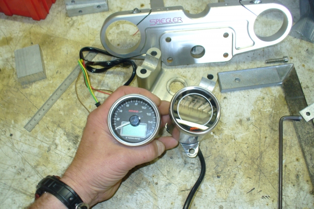

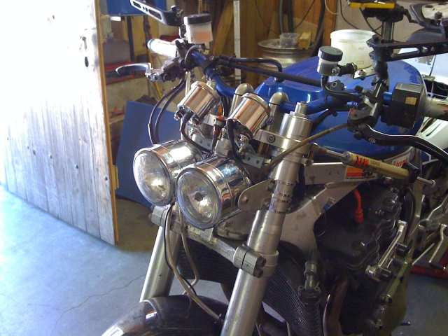

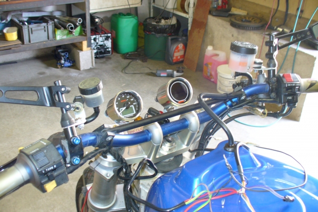

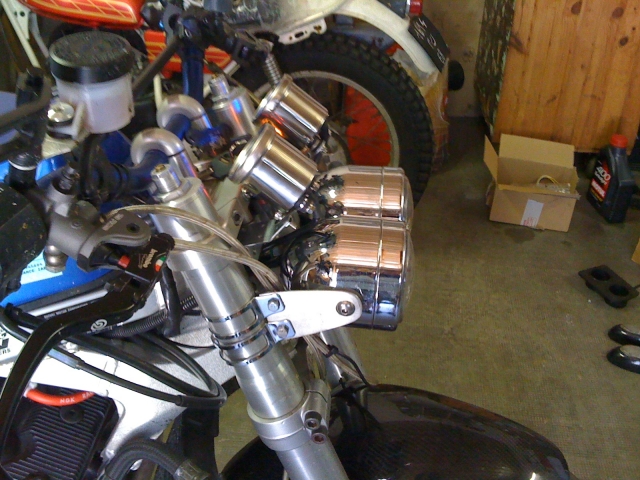

voila je suis en train de monter un compteur et un compte tour koso.
le mode d'emploi est en anglais mais pour les branchements sa vas bien ,pat contre le reglage du compte tour j'ai un peu de mal
quesque vous en penssez du positionnement
voici une p'tite video
http://www.dailymotion.com/video/xdwqfz ... -koso_auto
d'apres vous le fil brun (signal compte tour) je le branche ou
BuZz
Messages : 2597
Enregistré le : 24 juin 2008, 10:47
Localisation : 06
Re: compteur et compte tour KOSO

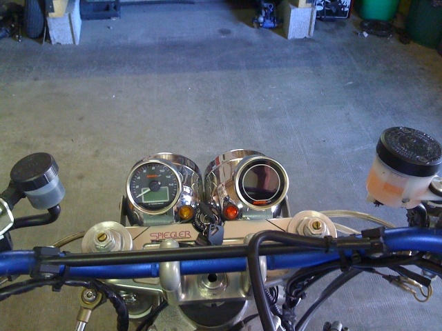

Message par BuZz »
Perso, j'aurais accolé les deux, façon compteur B12.
Mais bon...

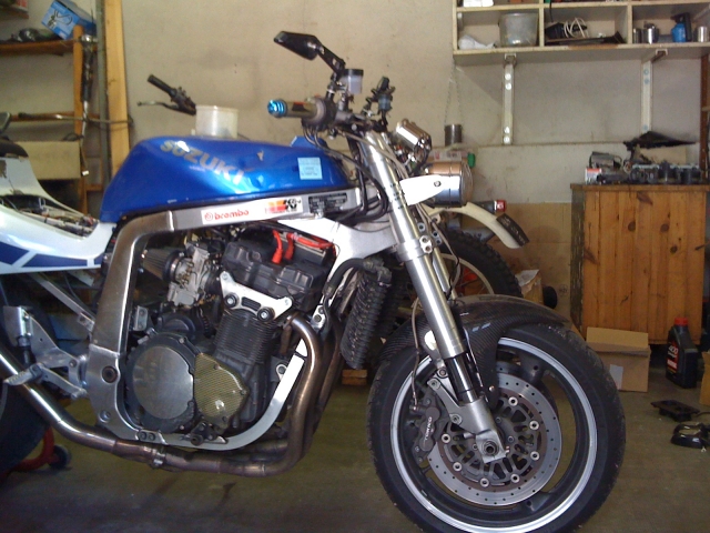

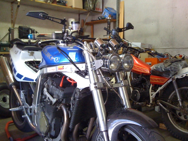

quesque vous en pensez avec les phares , ne prenez pas en compte les pâtes en alu , je vais les refaire avec plus d'écartement et non arrondies
epuis je vair changer le compteur par le meme mais a aiguille , il me plait pas celui la , je vais surment le mettre en vente
dan70
Messages : 5435
Message par dan70 »
il a de la gueule ton 11 comme ça :Super14: :Super14: :Super14:
11 r 92
Message par PILLOUX »
:Inclassable12: nikel t avait deja ce feux la avant????

Message par franckie »
si tu veut un coup de mains pour ton montage compteur je suis la j'en est monter un un kosso rx1n le fil maron compteur tu le branche sur le fils du compte tour de la becan sa doit etre de couleur noir et rouge c'est pour le signale compte tour et pour ce qui est de ta vitesse il faut recuperer un metre ruban de couturiere et tu prent la mesure de la roue exemple 1790mm en fesant le tour de la jante avec ton rubant et tu vas dans le menu du compteur et tu rentre cette mesure plus le nombre daimant que tu as mis
djeybzh
Messages : 145
Enregistré le : 30 août 2009, 18:18
Localisation : bretagne 22 saint brieuc
Message par djeybzh »
le fil du compte tour tu peu le brancher directement sur le fil d'origine? pacque moi en l'enroulant autour de l'anti parasite il marche a l'envers! :smiley_perplesso:
old school méchanical!!!
Mon Gex en cours de prépa
BuZz
Messages : 2597
Localisation : 06
Message par BuZz »
Sur un Koso, oui, tu peux. C'est prévu pour. Perso, c'est ce que j'ai fait sur le mien, ensuite réglage 4 cyl 4 temps et ça a fonctionné parfaitement. :wink:
scalpa88
Messages : 2984
Message par scalpa88 »
ok pour la connection , c'est fait merci de l'aide :Super14:
