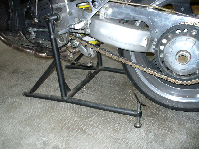

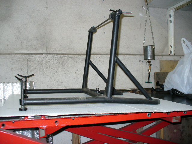

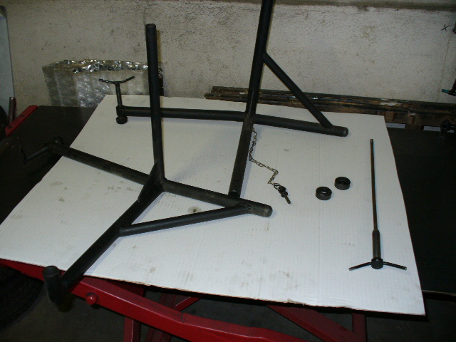

Salut a tous si sa inyeresse je suis en trin de me fabrique une béquille de stand pour lever la moto complete par le milieu. Une foi fini si mon principe marche bien je pourrai vous metre tout les plans de fabrication.
Donner moi vos avis et pour ce qui connaisse pas une vidéo de démonstration

quels seront les points d'attache ? l'axe du BO......et le second ? :Inclassable12:

On a du mal a voir ou vienne s ancrée les axes de la béquille dans le cadre mais ou !! :Inclassable12:

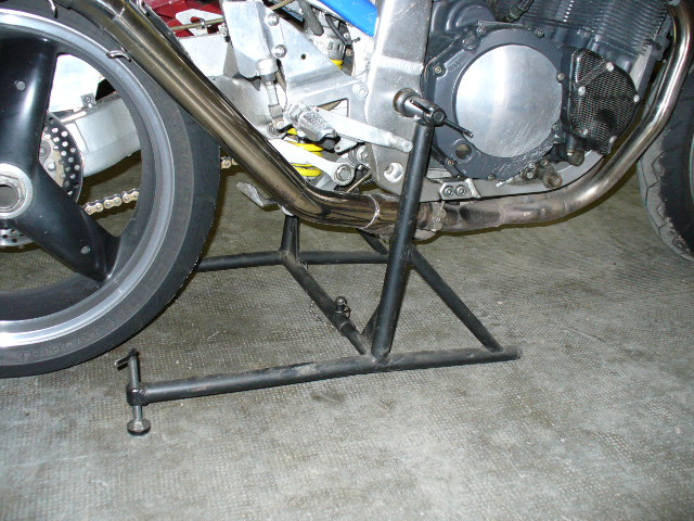

Pour les point de levage voir sur la photo, par contre c du coté gauche car a droite sur la fixation basse on a l'axe du support d'étrier arriere.
Pour la stabilité y a pas de risque avec les trois pied apres on peu les fair plus long pour avoir une plus grande emprise au sol.
Voila apres si vous avez des info conseil ou autre chose faite moi savoir ca peu servire a paufiner avant que je face les plans définitif.

le pb c'est qu'en la prenant par la droite, l'effort pour redresser la moto béquillée sera plus important......et au moment où tu voudras reposer la moto au sol , il faudra avoir sacrément confiance en la béquille latérale......tu me suis ? :wink:

Il ne faut pas que tu te prennes dans le trou inférieur à gauche et celui du bras oscillant... parce que sinon tu pourras pas démonter le train arrière, alors que c'est typiquement le genre de trucs qu'on cherche à faire avec un système pareil... :ico_yeah4:
Le mieux serait de se prendre aux berceaux inférieurs...faut avoir la possibilité de déposer le bras oscillant...
Je pense qu'il faudrait se fixer au niveau des fixations moteur avant et coté gauche sur une fixation de la béquille latérale, et à droite que la fixation du berceau...
Comme ça tu peut tout faire, train avant, train arrière...

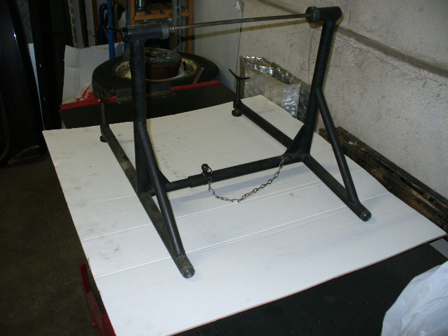

scalpa88
Messages : 2984
Re: Béquille de Stand
Message par scalpa88 »
moi je me suis fabriqué ça , par contre pour lever la roue avant ,je rajoute un cric sous le moulin , mais une chose est sur ,c'est stable

Disons que ça n'apporte rien de plus qu'une classique béquille d'atelier...

l'aventage par rapport a une bequille AR c'est beaucoup plus stable et la tu peu démonter l'AV et l'AR (sauf le BO) en meme temps

pas faux... ca supprime l'amorto de la chaine d'effort :Inclassable12:
