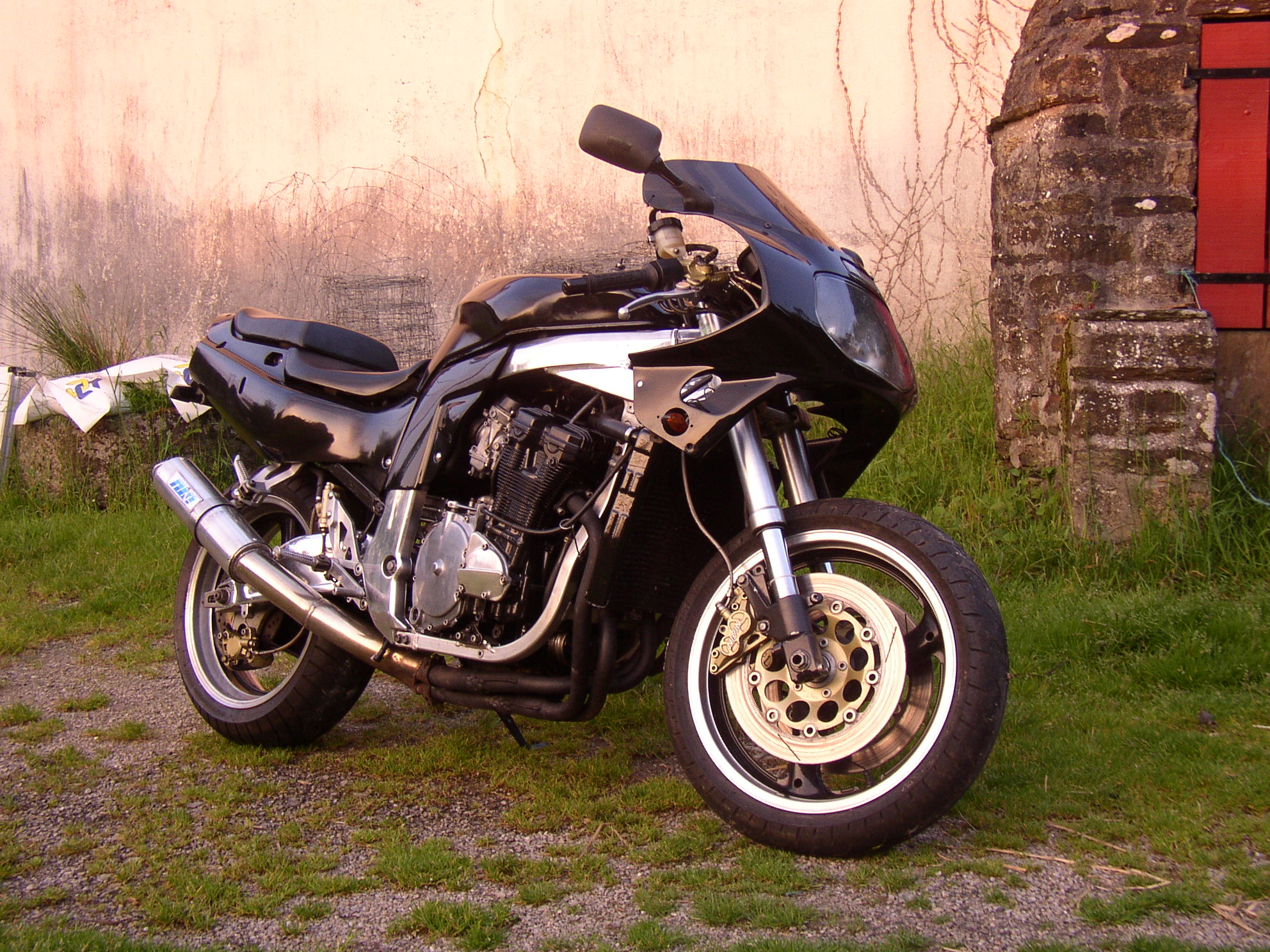

antoinet111
Messages : 4034
Re: Peinture moteur
Message par antoinet111 »
ok, je regarde pour les tofs ;-)
sinon 2 ou 3 bombes, mais bon au prix ou ça coute, c'est quedalle.
Nico1100
Messages : 533
Enregistré le : 29 nov. 2007, 15:32
Localisation : Merville
Re: Peinture moteur
Message par Nico1100 »
nan carrement, je pense meme refaire ma ligne en noir, ca fera bien plus propre.
Pas plus vite qu'a fond!!!
antoinet111
Messages : 4034
Re: Peinture moteur
j'ai pas mieux au bureau, mais ça donne bien en vrai!
je regarderais à la maison.
au besoin clic droit > afficher l'image.
note : toute la moto à été faite avec cette peinture. :Super14:

antoinet111
Messages : 4034
Re: Peinture moteur
hihi, j'ai laissé volontairement en grande taille, comme tout chez moi est en grande taille!!
sinon > clic droit > afficher l'image. :Alcooliques03: :1er:
