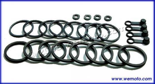

Tu parles des caches-poussières Glu. Techniquement ça sert à rien au freinage, mais ça empeche que les logements de pistons s'encrassent, et donc que tes joints de pistons s'abiment, et donc que ton freinage devienne pourri. Quand j'ai démonté les miens, ils ont tous pétés un par un quand les pistons sortaient comme des balles à la souflette!! Le mieux si ils sont morts c'est d'en recommander.

Oui c'est ceux du dessus. La vaseline c'est top pour les remettre. Ils en mettent un petit pot dans le kit chez Wemoto. Tu badigeonne les pistons, tu remets les cache poussiere avant, et ça rentre tout seul...
Enfin je sais pas si c'est exactement de la vaseline, mais il m'a semblé lire que oui. C'st une petite crème rose. Attention je t'ai vu venir Glu, c'est pour les étriers hein, pas pour cliphunter !!

C’est ceux qui sont entre les 4 du haut et les 8 du bas ?
eekoog
Messages : 1864
Enregistré le : 12 févr. 2009, 10:49
Localisation : Lyon
Re: Fucking Joints d'étriers !
Message par eekoog »
Bruno a écrit :C’est ceux qui sont entre les 4 du haut et les 8 du bas ?
Oui
