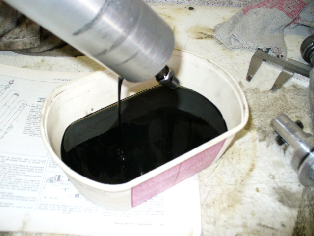

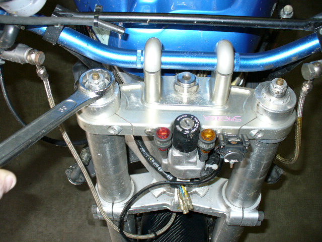

une fois dévissé a la main le bouchon il faut vidanger sinon c'est la quata il y a de l'huile partout.

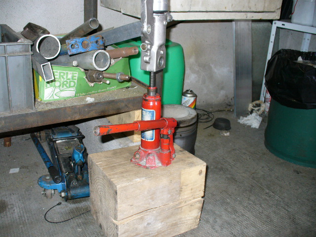

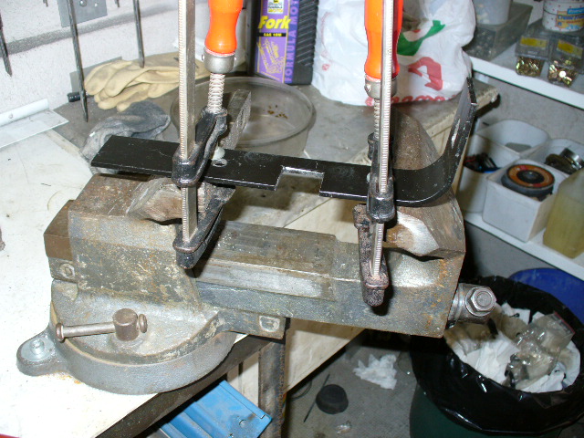

moi je me sert d'un fer plas ou j'ai fais une entaille pour etre en apuis sur l'entretoise,le tout fixé dans un étau et en bas je met un cric qui me sert a comprimer le ressort

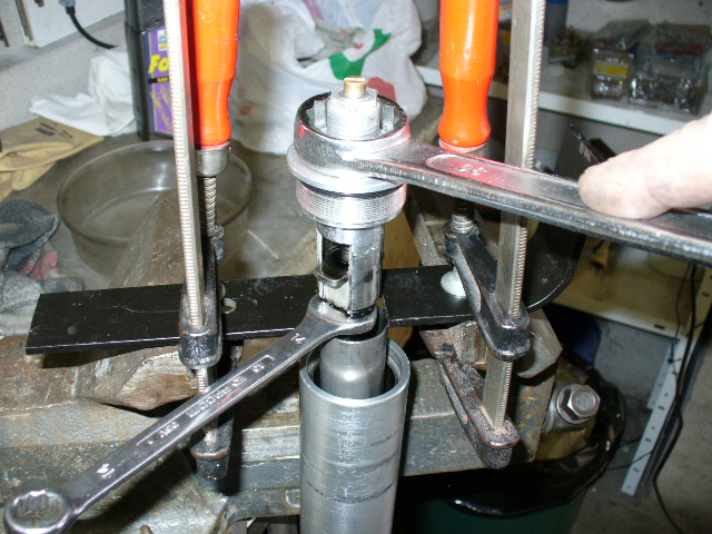

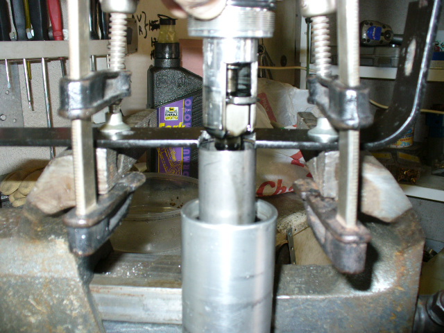

commencer a comprimer le ressort jusqua qu'on apercois le contre écrou ,moi je fait ca tout seul avec l'habitude mais vous pouvez vous lttre a deux pour eviter que sa ripe
desserer l'écrou et dévissé a la main le bouchon

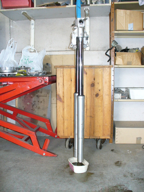

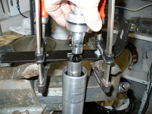

une fois détendue ,enlever l'entretoise,la rondelle et le ressort puis achever de vidanger en pompant avec la tige ou etait fixé le bouchon,attention prevoir une gamelle car sa gicle bien l'huile
et maintenant pendant que sa s'égoutte,une p'tite biere s'impose car le plus chiant est fait

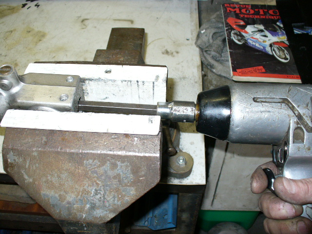

pour désacoupler ,moi je me sert d'une clé a choc ou sinon a la main et si sa tourne dans le vide ,remettre le ressort ,comprimer a la main pour bloquer la cartouche a l'interrieur et sa le fait
