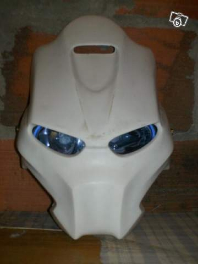

Par contre, ce n'est pas à mon goût, ça me fait trop penser au tuning allemand

Tu déconnes ! Le style allemand a le cul bien plus relevé que le mien ! Parce que moi non plus j'aime pas du tout ce style d'ailleurs, c'est pour ça que je suis parti sur une coque AR sportive mais pas verticale non plusEyecontrol a écrit :C'est un travail de fou et tu travaille vraiment bien, Bravo !

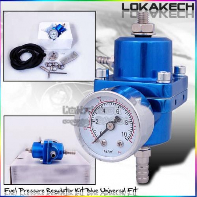

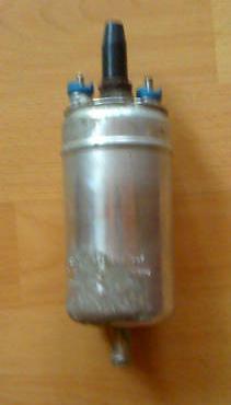

Ben c'est pareil pour moteur atmo, la pression n'est pas la même au ralenti qu'à plein régime, pourquoi il y a une prise de dépression et une membrane dedans à ton avis ? Ces régulateurs ne sont fiables, ils marchent au début puis se dérèglent sans arrêt, un pote en a eu sur un moteur de golf, il l'a vite dégagéeekoog a écrit :Pour la pompe, peu importe qu'elle soit de bécane ou bagnole, l'important c'est qu'elle me sorte 3 bar ou plus, et qu'elle soit pas cher. J'ai dit pompe de scirocco, parce qu'elle est à 1 € en ce moment sur ebay, et que l'enchère termine demain![]()
Pour le régulateur, fabien avait utilisé le meme sur son B12 et avait eu des emmerdes parce qu'il lui fallait un régul qui s'dapte à la pression de sural, et qui modifie la pression en temps réel.
Je vais partir sur celui-là parce qu'il est muni d'un mano, c'est surtout ça qui m'importe. Après c'est vrai qu'un bon Malpassi avec un mano déporté ce serait parfait, mais c'est le double du prix. Je me fais plaisir, mais le budget est quand même limité![]()
Au pire si ça merde je fais comme tout le monde je le fou sur LBC à 100€ parce qu'il est anodisé bleu ou violetet je me paye du bon matos.
