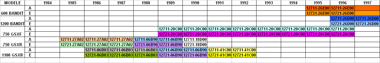

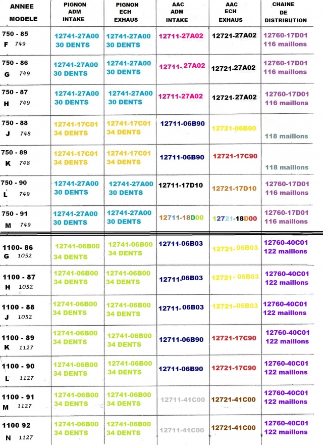

compatibillité AAC
alex-ger
- Messages : 83
- Enregistré le : 13 sept. 2011, 11:25
- Localisation : maine et loite
Re: compatibillité AAC
ok mais c'est des AAC de quel modele precisement stp?
- scalpa88
- Messages : 2984
comme on peut pas trop s'avoir car les ref sur le tableau ,se sont quant on commande chez suz , c'est pas marqué sur la piecealex-ger a écrit :ok mais c'est des AAC de quel modele precisement stp?
photomontage air huile
alex-ger
- Messages : 83
donc suz pourrai me renseigner?
- scalpa88
- Messages : 2984
peut etre en prenant les cotes au pied a coulisse
