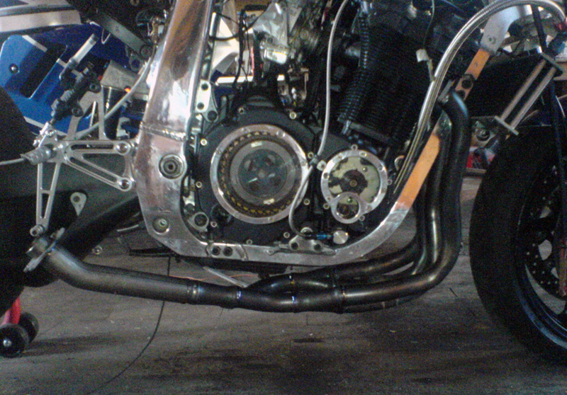

Bon ben ça y est elle est montée cette ligne de K2 !!
PAs un mince affaire, malgré un gabari réalisé pour l'écartement des sorties, il faut bcp chauffer et aussi changer l'angle, il est pas encore assez haut je verrai ça plus tard pour l'instant j'y touche plus il est fixé !

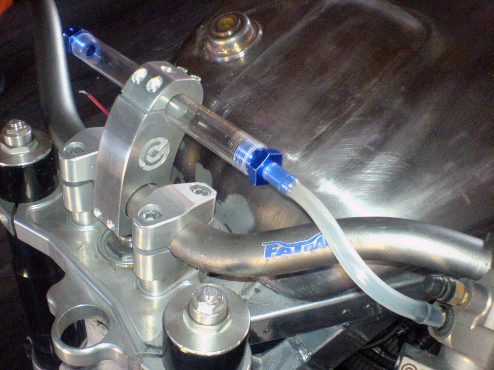

J'ai aussi fait mes perçages et taraudages pour le bocal de frein/embrage, et donné un aspect brossé et le résultat me plait bien reste à mettre des têtes fraisées en commande :Super14: et aussi à commander le sbouchons de remplissage !
Je pensais que ce serai trop épais mais ça me plais bien une fois monté :Demon12:

Comme d'hab, la qualité de réalisation est bluffante!
Je suis toujours aussi surpris par ton bocal unique pour frein et embrayoir! Ca doit être limite question niveau quand tu freines et que tu débrayes, non? :Inclassable12:
Superbe taf! :Demon07:

Merci l'ami !!
la contenance est la meme que pour les deux bocaux !!

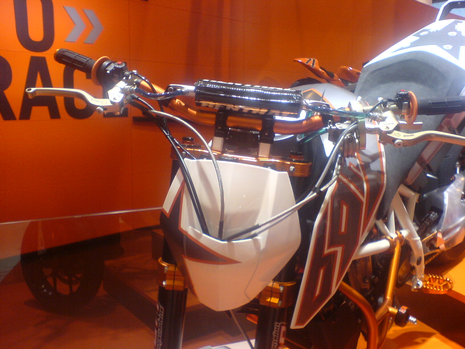

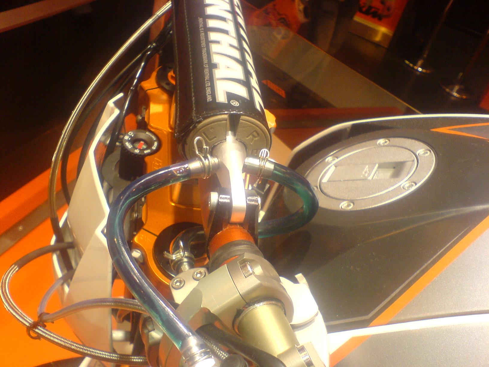

En fait le principe je l'ai pompé sur une KTM de stunt qui été au salon de la moto !

Je suis épaté, en plus, ça fait un (léger) gain de poids...Etonnant comme système! :Inclassable12: :Super14:
Elle servait à quoi initialement cette patte de support Brembo?

Message par tomcat »
Cette patte Brembo c'est moi qui l'ai créé sur ordinateur, j'ai redessiné le logo et intégré au support !
Puis découpe au jet d'eau dans de l'alu de 30mm puis perçage et taraudages !

Par contre, une question me turlupine que ce soit sur ton 11 ou la KTM : comment être sur que l'air restant dans le réservoir ne va pas aller dans le MC de frein ou d'embrayage à un moment ou à un autre en roulant ? Et il n'y a plus la membrane qui sert à compenser le vide du réservoir lorsque les plaquettes s'usent ? :Inclassable12: :Inclassable12:
Merci Nico !
trés bonne remarque en effet, il y aura certaienement une période de test pour voir si ça se passe bien, mais par rapport à la KTm j'ai positionné le tube plus haut, et le niveau de lookeed ira au dessus du tube, de plus je pourrais voir le niveau en permanence, si il baisse !

et la prise d'air? ça marchera pas sans prise d'air!

Dans le bouchon :Demon12:
