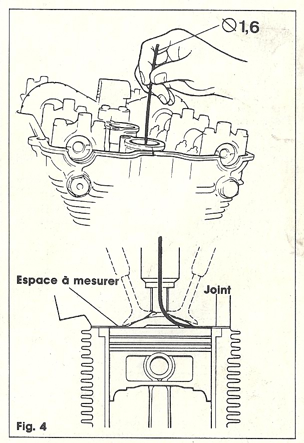

pour bien faire au montage des pistons il faut controler l'espace entre piston et culasse avec un fil d'etain

Au niveau de la périphérie des pistons, la distance axe de piston/tete de piston c'est la meme?
Je veux dire le squish il faudra le verifier (quand les pistons sont montés c'est la distance tete de piston/culasse).

pour en avoir le coeur net comme le montre les superbes illustrations de scalpa ça se mesure facilement.

L'espace tu peux aussi le mesurer avec de la pate à modeler, tu fais ensuite une coupe au cutter (mais moins precis que l'étain).
Le fil d'étain en 1.6 c'est quand on est proche de la limite, d'origine on a vite fait d'avoir 3 ou 4mm de garde soupape-piston.
