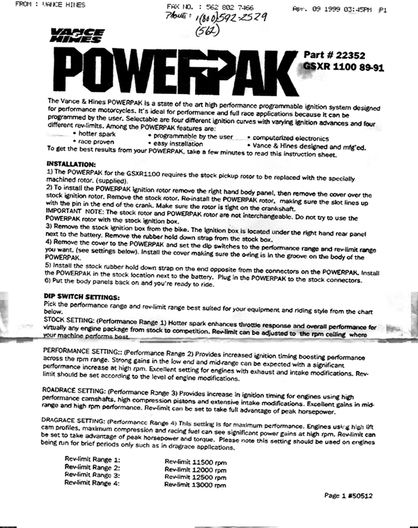

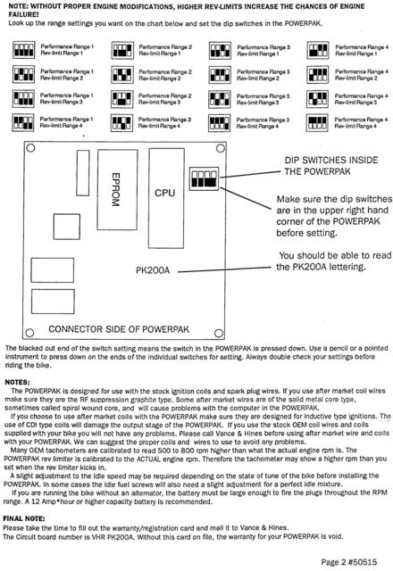

salut les potos
je vais installer un boitier d'allumage vances avc sont doigt et j'aurais aimez connetre les reglages a effectuer
et concretement la difference est elle flagrante?
