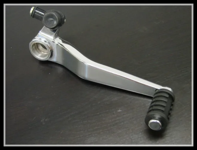

En parlant d'aliexpress, je voulais remplacer le selecteur de mon 11R... car il y'a enormement de jeu lié à l'usure au niveau de l'axe, mais quand j'ai vu le prix annoncé chez Suzuki, je me suis rabatu sur de l'adaptable...
Mais l'adaptable à 40/50balles c'est ni plus ni moins que ceux que l'on trouve chez ali express à 15/20balles donc je vais tester et je vous ferais un retour...
Si ca ne fait pas le job... je reprendrais l'alesage au boulot et je le ferais re-bagué en bronze au bon Ø.
J'ai juste commandé la rondelle de calage chez Suzuki qui se met entre le cale pied et le selecteur (18x24x1mm).
En diminuant le jeu j'espere que la selection sera plus precise

Salut pour en revenir a ce petit selecteur pas cher d'ali express.... il y'a quelques modifs a faire pour l'utiliser il faut reprendre l'epaisseur de la bague et le gros soucis c'est le filetage de la rotule le M6 au pas de 100 qui n'est pas inversé donc inutilisable sans poser un filet rapporté en pas inversé.... bref j'aurais essayé
