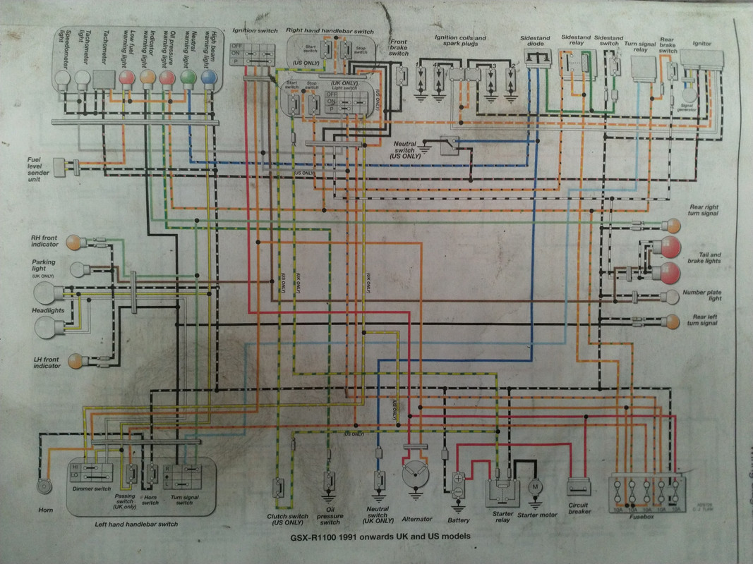

je suis en train de remonter mon 1100 de 1992, j'ai fais un repérage lors du démontage des bobines mais j'ai un doute, est ce que quelqu'un peut me donner le branchement des bougie avec la bobine, et je me souvient plus dans quel sens elles étaient montées [frown]
je cherche également un plan du câblage de la moto car je vais changer les commodos et je voudrais être sur de ce que je fais [smile]
merci a vous [wink]

Un peu de couleurs (et de gras [biggrin] ) ici :

super merci
