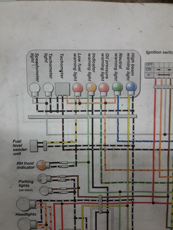

Salut
Je rebosse sur mon 11R pour finir et enrubanner le faisceau
Je re teste tout du coup
Question : le voyant de point mort ne s'allume pas
Partant d'une batterue neuve et de fusibles OK, j'ai :
- 12V sortant de la cosse au point mort
- Continuité entre la cosse du faisceau et la cosse de la prise de tableau de bord
- Ampoule OK
Jai remarqué que les voyants de point mort de niveau d'essence et pression d'huile partagent un + après contact (fil orange et vert)
Jai testé et jai aussi du voltage qui vient a ce niveau la.
Du coup je ne comprends pas pourquoi mes voyants ne s'allument pas.
Une idee ?

Mauvaise masse ? Tu parles des +, et pas des -

Le jus part de la batterie, passe par le voyant et va se mettre à la masse par le contact de boîte. Si tu debranche le connecteur du contact de boîte et tu le mets à la masse, le voyant s'allume.

Alors oui sauf que d'après le schema si je le comprends bien il n'y a que le voyant de plein phares qui a une masse
Les autres voyants sont sur des fils positifs dont le orange et vert commun a l'huile l'essence et le N

jeanclanch73 a écrit : 24 mars 2020, 20:07 Le jus part de la batterie, passe par le voyant et va se mettre à la masse par le contact de boîte. Si tu debranche le connecteur du contact de boîte et tu le mets à la masse, le voyant s'allume.
Marche pas chez moi.

Et bien oui, le + alimente les voyants et qui s'allument quand le retour est mis à la masse....
Ton ampoule est bonne ?

Sur ton schéma, si tu prends le fil bleu et que tu le mets à la masse, l'ampoule s'allume... Si elle est bonne !

Ok c'est bon j'avais mal branché la masse test
Mais du coup pourquoi cela ne fonctionne pas avec le capteur ? 😕

Si t'as un testeur, mets toi en "bip, une pointe de touche sur le fil capteur de boîte débranché et l'autre à la masse, et quand t'es au point mort, ça bip !
Sur d'autres rapports, ça bip pas !
Si ça bip jamais, démonté ton contact de boîte, le plot à ressort doit merder....

Bon, victoire a Didier11R
J'avais la masse partout mais pas assez forte en fait.
