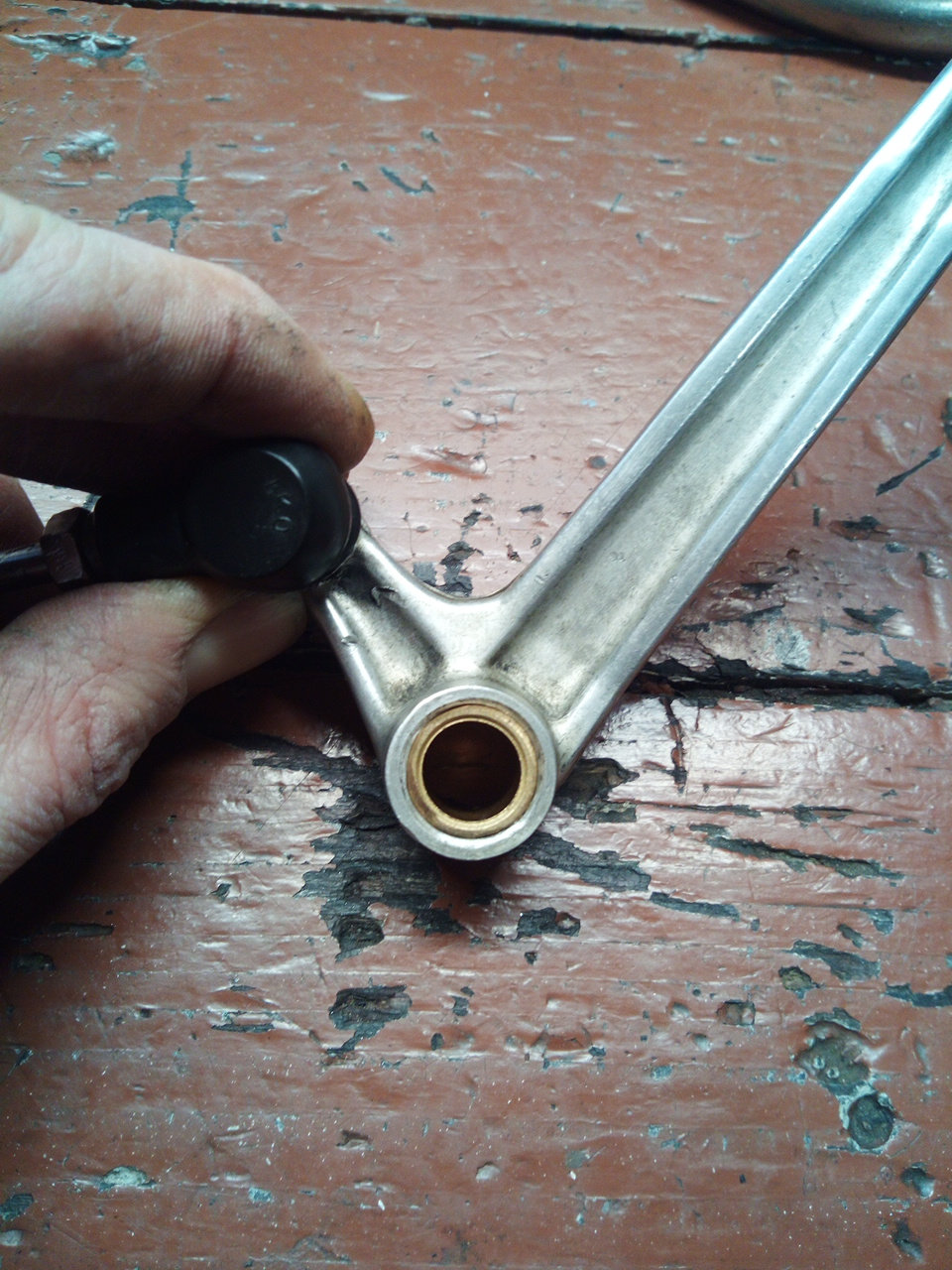

Bague bronze reçue [smile]
Je l'ai mise au congel pour faciliter son entrée, avez vous d'autres conseils pour la mettre en place ? Faut-il lubrifier ?

Le bronze est auto lubrifiant normalement.
Mais avec le froid l'humidité se condense.
Je mettrais un peu d'huile ou de graisse.
Tu peux chauffer très légèrement (en faisant attention, tres peu de matière ) ton sélecteur.
Par dilatation et contraction opposée ca rentre parfois tout seul sans rien.
Prepare bien tes outils à l'avance pour eviter le réchauffement de la bague le temps que tu les trouve/mette en place.
Tu monte ca comment?
Marteau ? maillet? Tige ou boulon filete pour faire presse? Presse?

Et voilà, c'est remonté, un sélecteur qui n'a plus de jeu comme il y a 35ans [smile]
Bague placée au congel puis montée à l'étau avec un peu de lubrifiant et légèrement chauffé le sélecteur
