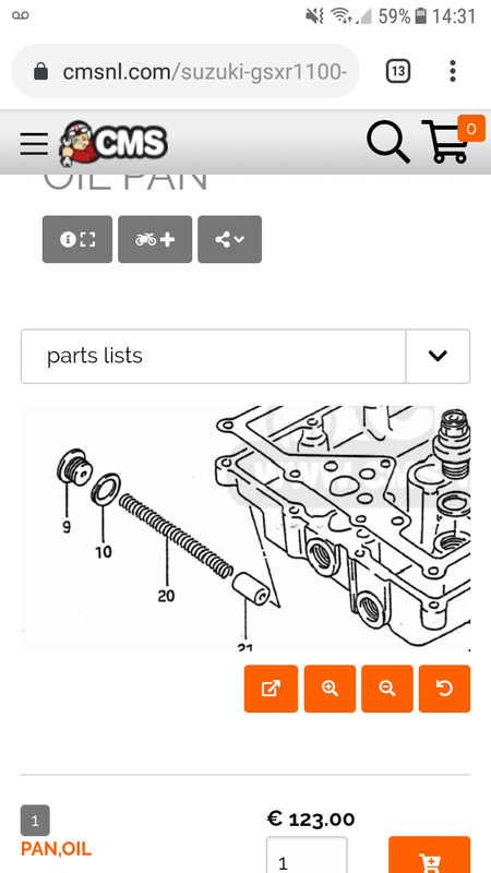

Bonjour
A quoi servent ces pieces ?
Une sorte de thermostat ? Indispensable ou pas ?

Il empêche la circulation de l'huile dans le radiateur moteur froid pour le laisser monter en température...
Pourquoi tu veux le supprimer ? pour mettre une sonde de température ?

Ok cest bien ce que je pensais.
Non je ne souhaite pas le supprimer mais dans le 1216 jai le bouchon n°9 qui a ete modifié et percé taraudé surement pour une sonde
Mais je nai pas regardé si javais encore les autres bouts dans le carter.

Katana 750 a écrit : 08 sept. 2019, 17:47 Ok cest bien ce que je pensais.
Salut, je me suis trompé, c'est pas un thermostat, mais une clapet de surpression (bypass) il évite une surpression dans le radiateur [wink]
