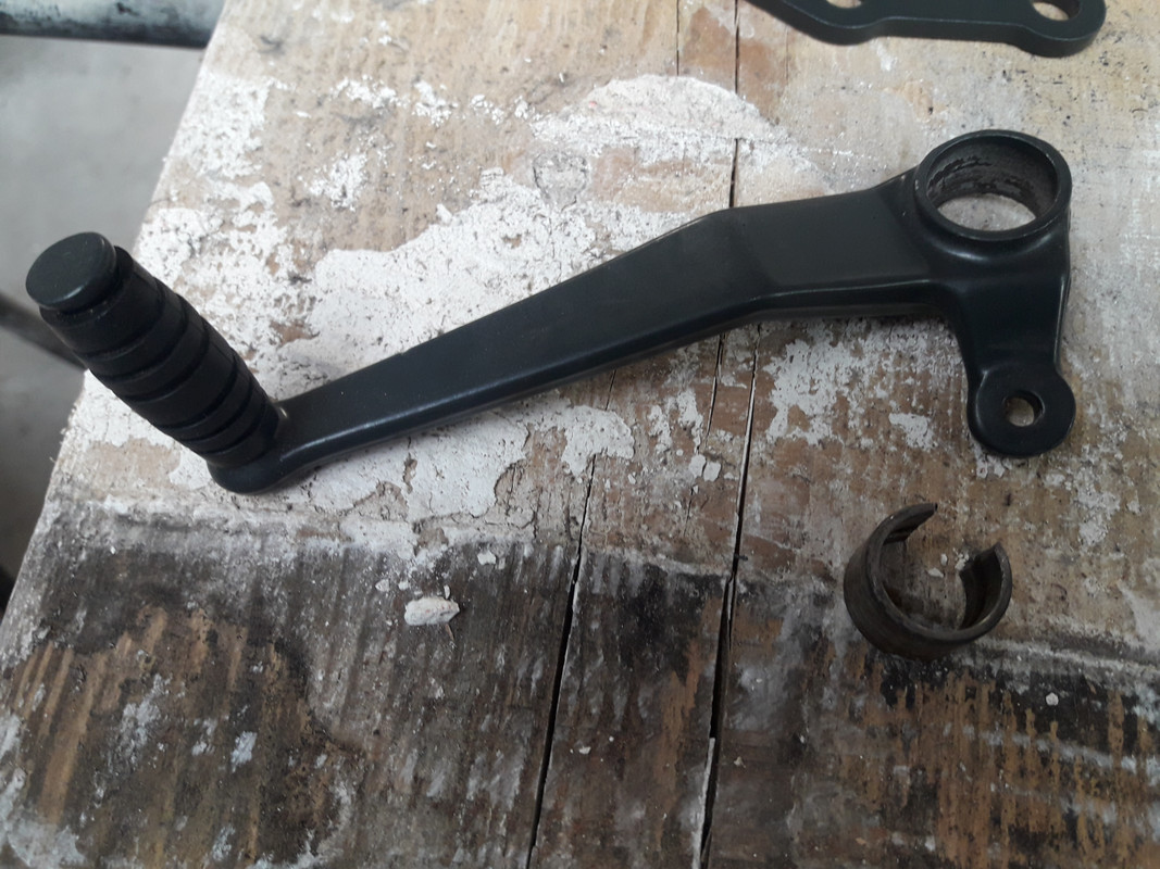

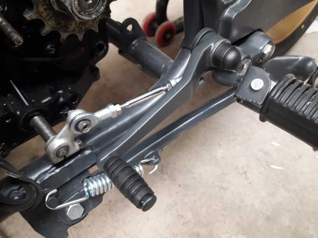

Petit assemblage, enfin ca avance et on valide des modifs élaborées, j'ai plein de dossiers sur la moto en cours, mais c'est en peinture/commande/usinage du coup elle est aux 4 coins de l'atelier.
Aujourd'hui montage et finalisation de la commande de selecteur. D'origine sur le GSX le levier est pris direct sur la boite, evidemment le GSXR m'a demandé de mettre au point un petit montage qui fait qu'on pourrait croire que c'est d'origine. Enfin c'était le but.
Platine support en decoupe laser calquée sur le support de cale pied, tige de selecteur GSXR raccourcie et refiletee, j'en ai aussi profite pour virer la bague et mettre un roulement NKI 10/16, avec les unibal en plus ca devrait shifter comme du beurre

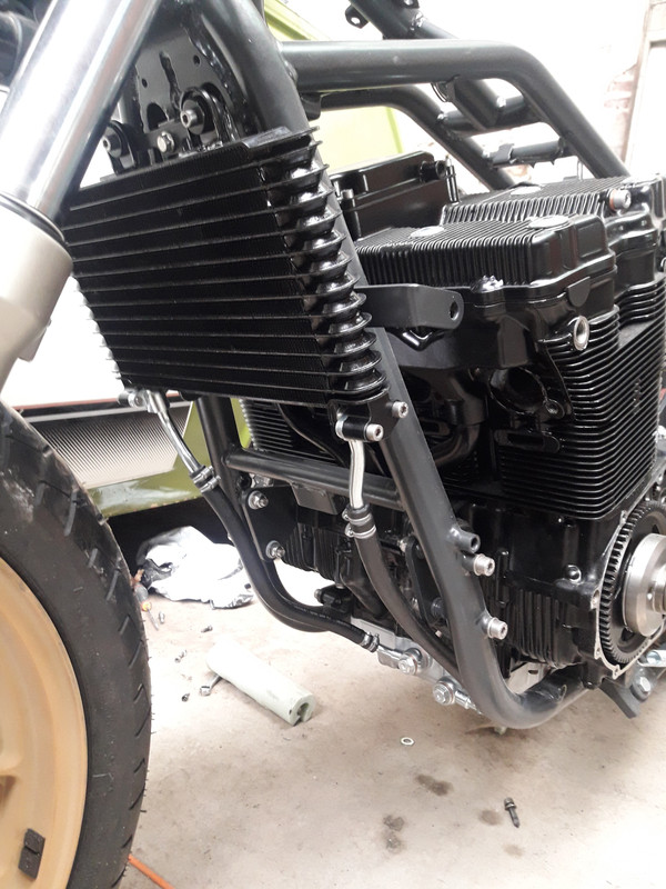

Radiateur neuf installé :

Nickel
Sur ta photo du sélecteur monté, on a l'impression que ta biellette sur l'axe de sortie de boîte est très près du cadre... Je suppose que c'est juste un effet d'optique![O_o [O_o]](./images/smilies/O_o.png)
- Katana 750
- Messages : 2036
Re: GSX1100 en mode A/Hahaha
La biellette n'est pas loin en effet mais la course du selecteur n'est pas enorme et j'ai environ 7mm de jeu entre la piece et le cadre. C'est peu mais ca ma l'air suffisant ?
- plfmoto
- Messages : 4694
- Localisation : Normandie
L'essentiel, c'est que ça passe
