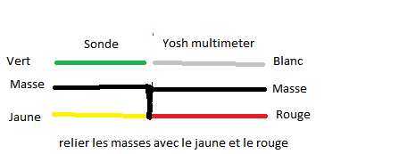

Un petit up pour dire le bon branchement entre la sonde KOSO et le multimeter.
