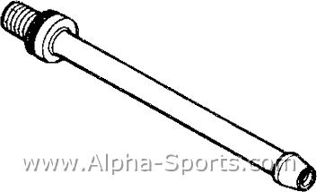

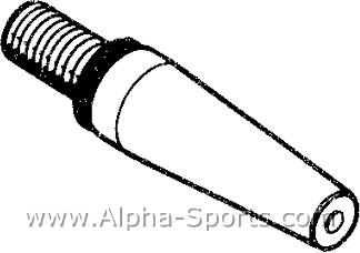

je voudrai faire ma synchro sur mon 1100 GSXF mais je me heurte à un problème d'outillage.
D'après la RMT, il me faudrait ces deux outils qui sont en fait des raccords (environ 30€ les deux sans les fdp)
Image ref: 09913-13180
Image ref: 09913-13190
on peux faire sans?

salut j en ai fabriquer moi meme avec du tube alu que j ai tarauder puis mis un joit torique ça ma prix 15 mn sur mon depressiomettre y avait pas les bons raccord

Tu n'aurai pas une photo par hasard avec les dimensions?
