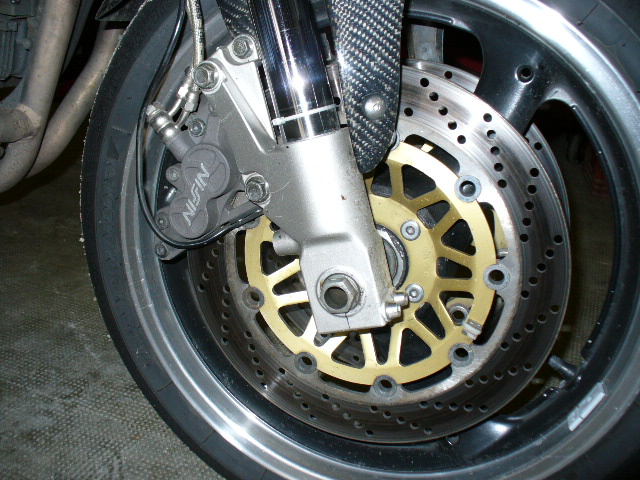

Pas sûr du tout que les disques de 1200 bandit aillent sur les 1100 gsx-r (même diamètre en effet, 310 mm, mais déport différent). Il te faudrait donc une jante de 1200 bandit pour l'adaptation; à vérifier auprès de ceux qui ont fait la modif' :wink:
En étant patient, on peut en trouver (origine ou adaptable) à des prix et des états corrects vu que ce sont les mêmes sur les 750 et 1100 gsx-r de 1988 à 1995.
Quant à avoir des étriers Nissin 4 pistons ou Tokico 6 pistons, ça ne pose aucun problème.

c'est fesable ,moi j'ai mis des disque de bandit 1200 sur mon GEX ,j'ai mis une rondelle de 4mm entre l'étrier et la fourche ainssi l'étrier et centré sur le disque .
la meilleur solution c'est de faire une plaque de l'épaisseur souhaité et de la positionner entre le disque et la jante
