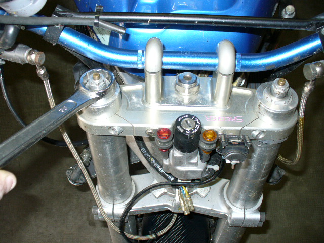

en premier il faut desserer les 2 bouchons ,sa evite de les debloquer dans l'étau
apres detendre le réglage ressort puis devisser le bouchon ,faire gaffe sa tend un peu a cause du ressort

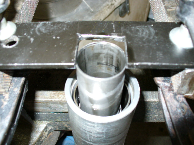

apres il faut comprimer le ressort pour avoir accés a l'écrou
il existe un outil suzuki (voir sur la rt) moi je me serre d'une pate ,unetau et un cric ,il vaut mieu etre 2 persones pour tenir la fourche
apres la vidange ,ilreste plus qu'a devisser la vis en bout de la fourche pour desacoupler la fourche ,moi je me serre d'une clé a choc

pour tenir l'entretoise et comprimer le ressort tu as 2 petits creux exprès, il faut faire un outils pour se prendre dessus. un bout de tube percé avec des écrous soudés, 2 vis taillées au bout et c'est bon. ça se comprime à la main mais c'est raide. il faut quelqu'un pour t'aider et introduire la cale qui tiendra le ressort comprimé.
