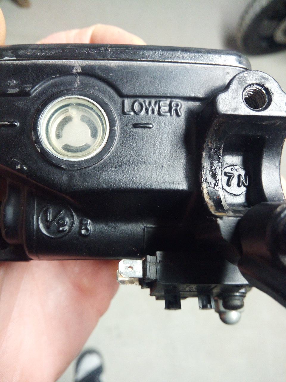

Le diamètre du MC en axial, c'est le diamètre du piston qu'il te faut ?
C'est du Nissin, je peux l'ouvrir pour prendre des dimensions, il n'y a pas de soucis [thumbsup]

Oui, le diamètre du piston.
Chez NISSIN, il est gravé à l'extérieur du MC, pas besoin de démonter.
cieb
Messages : 2091
Re: Amélioration freinage 3 étriers
Message par cieb »
C'est marqué dessus: 1/2 pouce.
12.5mm
Messages : 2616
Donc un axial de 12,5mm....ça fait un peu léger du coup pour 3 étriers et 6 pistons à pousser [whistling]
