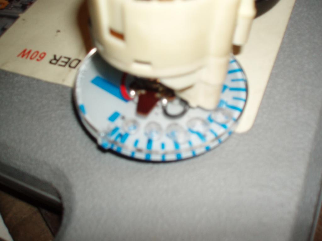

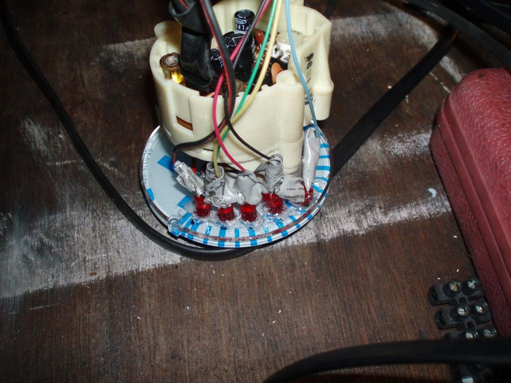

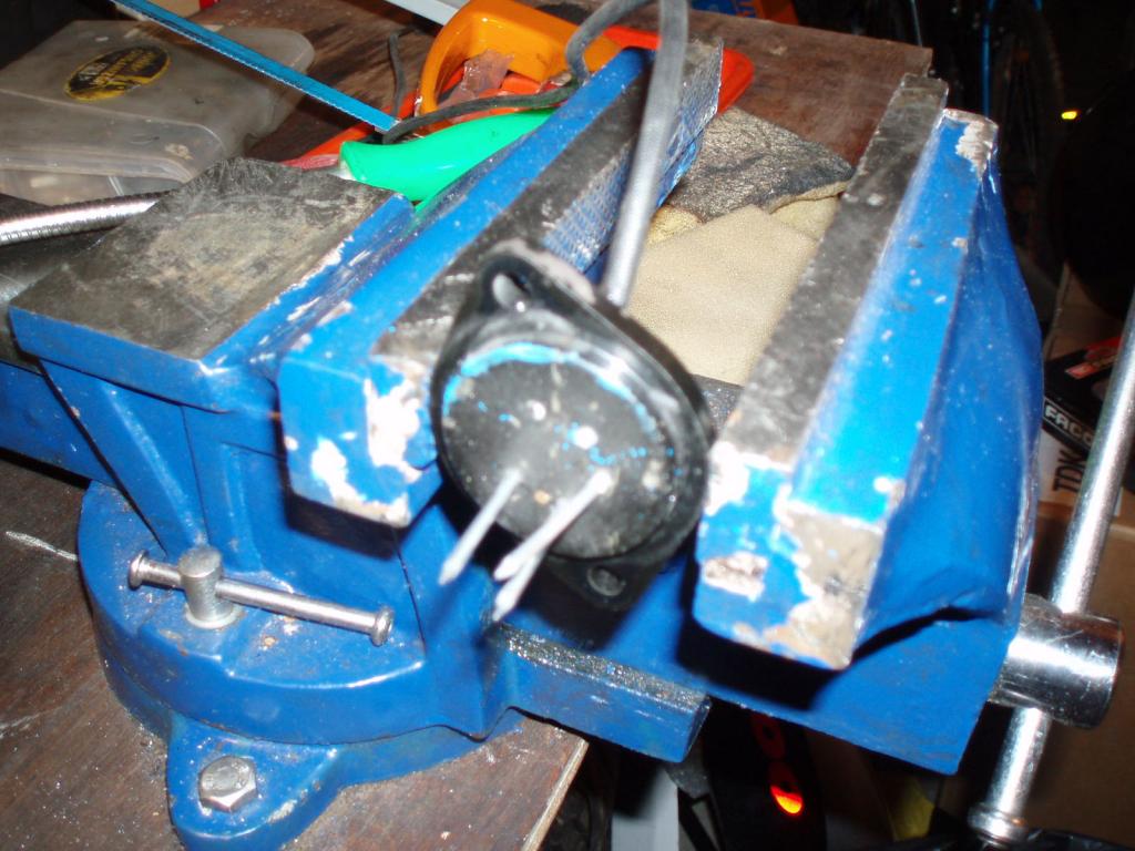

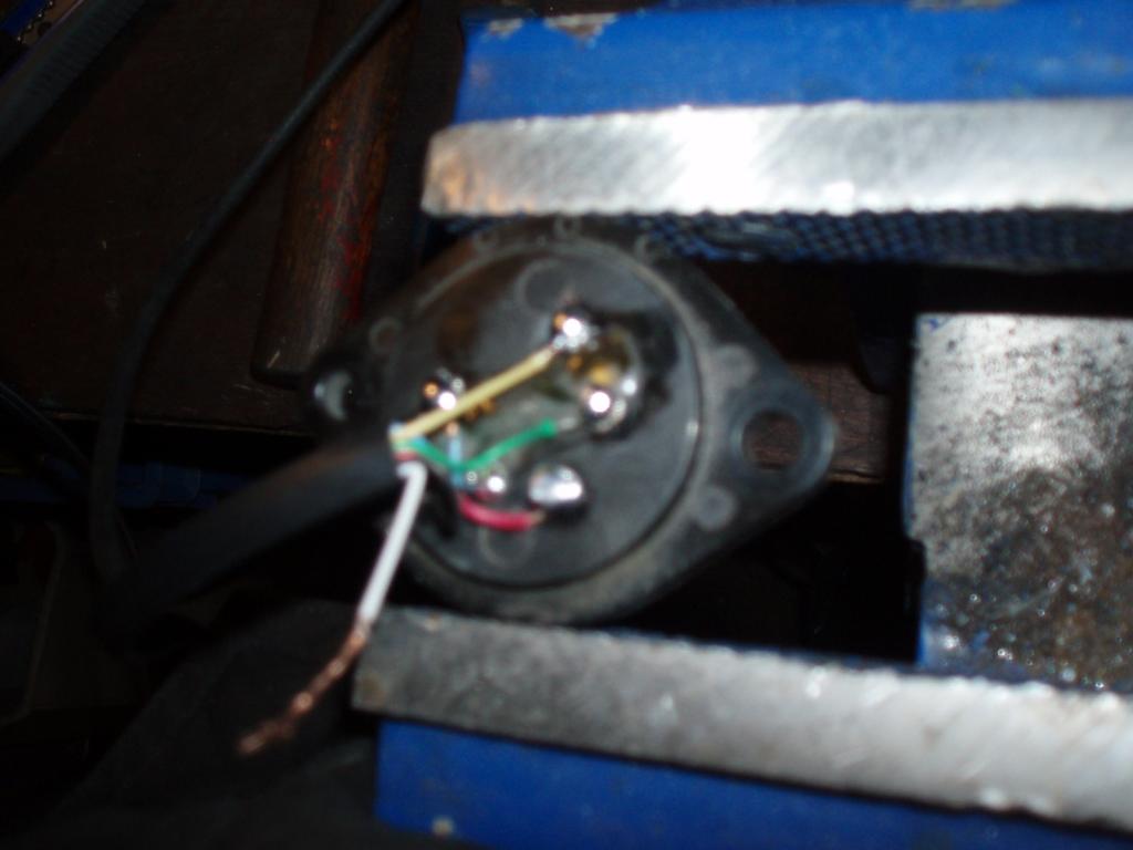

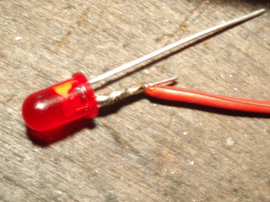

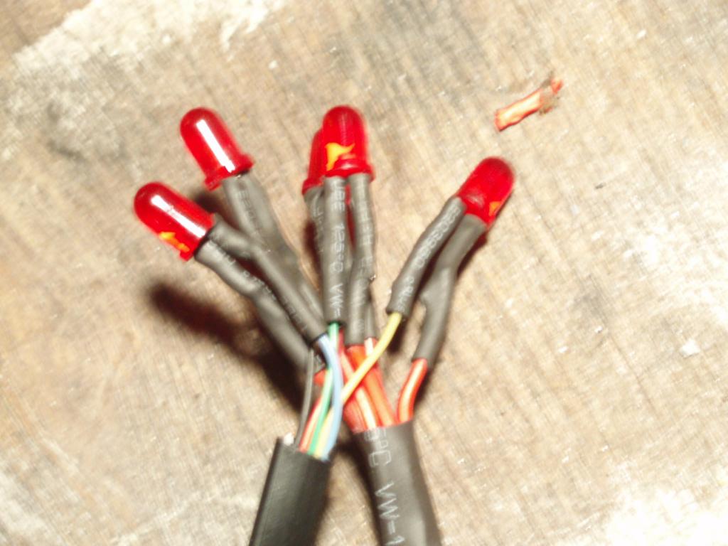

bon, avancé des travaux de l'après midi :
et l'avancée de l'indicateur de rapport engagé dans le compte tours.
dsl pour les photos floues, l'appareil fonctionne quand il veux !
(en réalité le montage est plus propre et il fonctionne très bien)

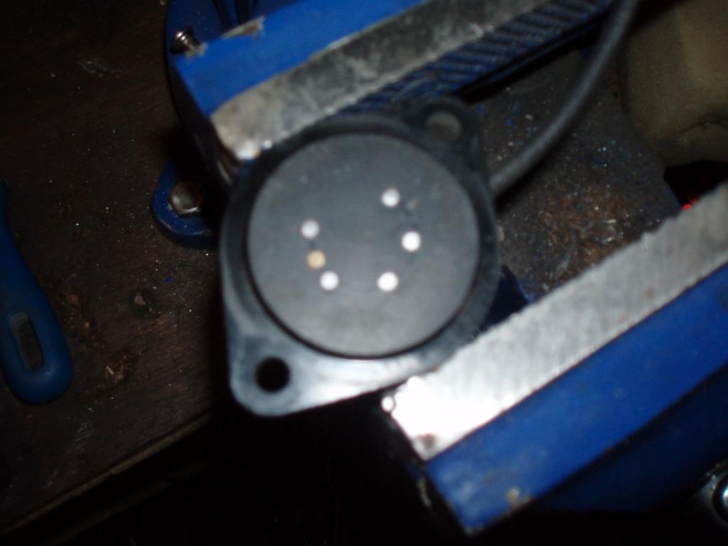

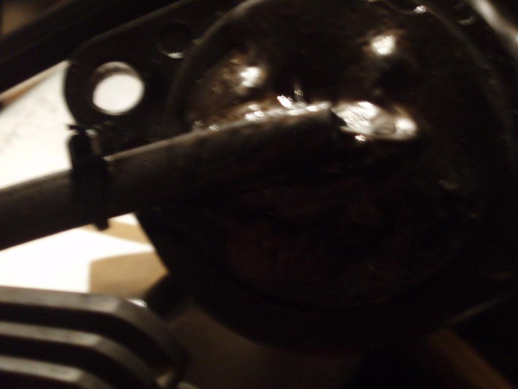

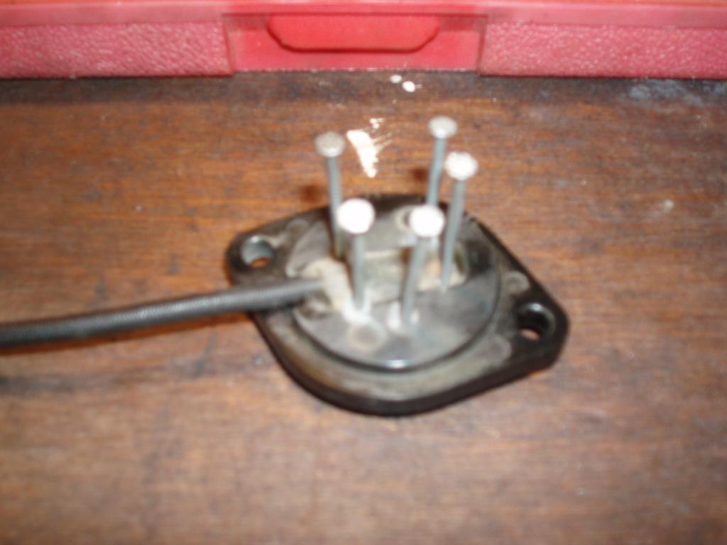

ce soir :
Bonsoir les amis, ou plutôt bonjour, je viens de finir mon indicateur de rapport engagé, e l'avais placé dans mon compte tour mais le cadran n'était pas assez transparent (il faudrait que je choppe le crétin qui a eu l'idée, pour lui dire que : un, c'est une super idée qu'il a eu; deux, que c'est pas la peine de peindre il n'y en a pas besoin un peu de bon sens suffit, et trois que le jour il ne doit rien voir dans son compteur mais que moi oui).
Je l'ai donc placé dans le tableau de bord.
voici les prépa pour le modèle TDB:
c'est propre, on ne voit riendu capteur et j'ai meme garder le point mort d'origine, il faut faire gaffe et percer en diagonale la 2éme car trop proche du point mort.
et donc voici la vidéo du truc en route !
http://www.youtube.com/watch?v=MRNm16Ye0Gs
