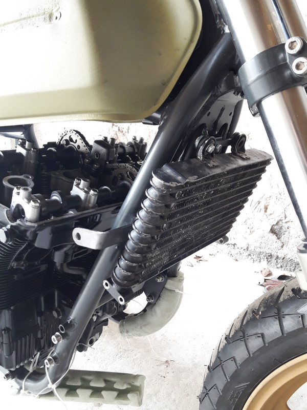

Pieces découpées reçues (compte tour, selecteur et radiateur) on peut avancer les adaptations des divers materiels à monter.
Là le montage à blanc est validé faut juste souder les pattes et les ecrous et ce sera bon. Le selecteur m'a fait me poser quelques questions mais j'ai bon espoir que ce sera ultime question look façon d'origine/précision d'utilisation.

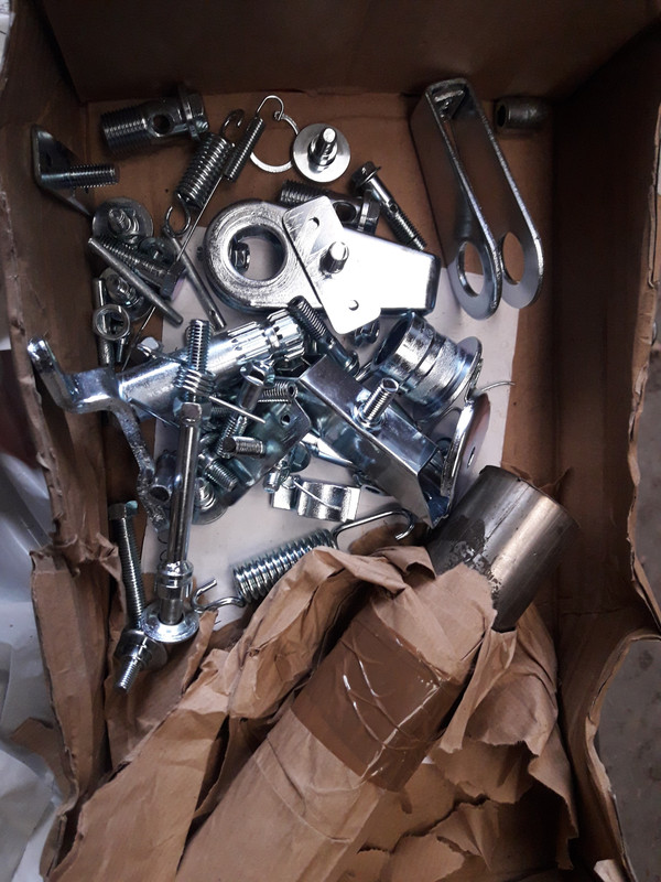

Retour de zingage... et une barre inox de 45 pour usiner mes rallonges de collecteur
