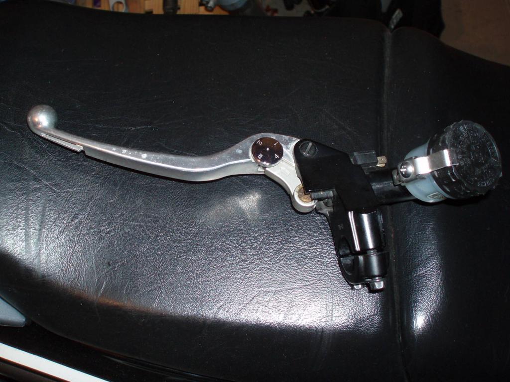

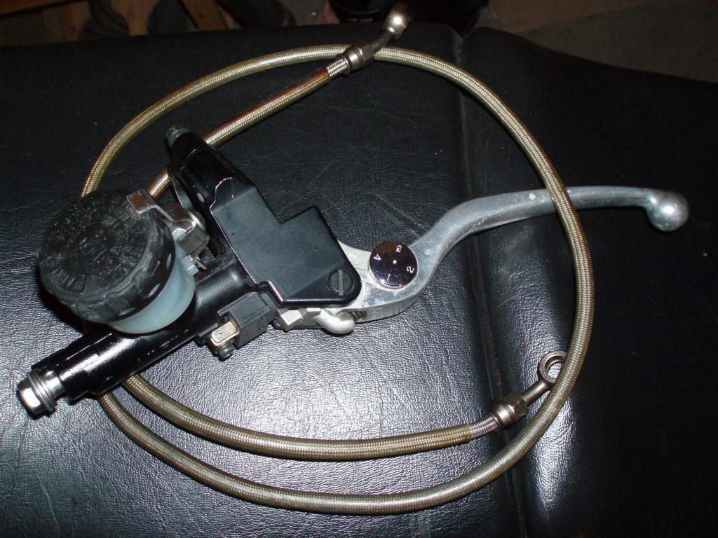

Salut les amis, un petit up pour vous montrer les petites pièces que j'ai reçu pour mon R.
MC d'embrayage PS19 2008 et durite d'embrayage avia.
le bocal est tout petit, c'est trop mignon racing !
Merci TOM59
tony content.

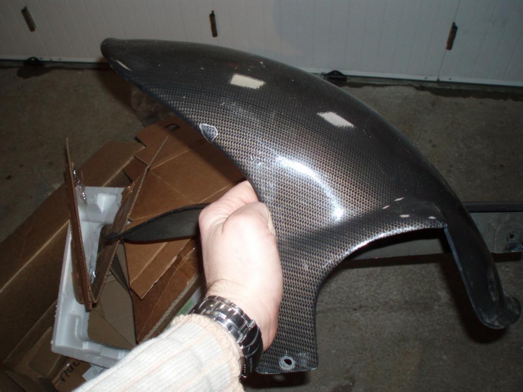

et voici mon nouveau raz de roue pour mon bras Banane, j'ai mis du temps à le trouver.
Modifié en dernier par antoinet111 le 12 janv. 2010, 19:08, modifié 2 fois.
