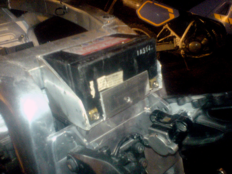

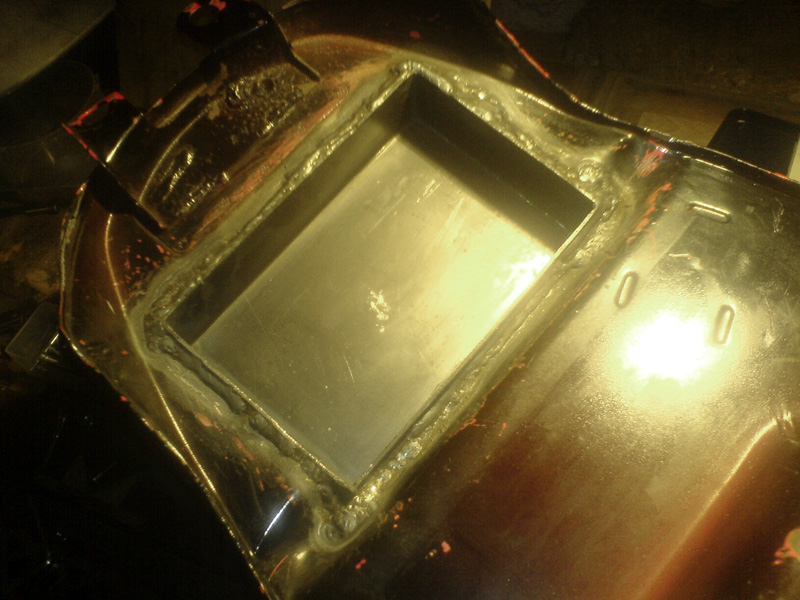

Donc je me suis occupé de mon réservoir pour "rouler", sur lequel j'ai fais souder un petit caisson pour permettre le passage de la batterie qui est déja petite mais pas encore assez :Beurk02:
le soudeur n'a pas pu mettre la profondeur que je désiré car le caisson touchait les bords dedans :Beurk02:
On y est allé comme ça, il ont véfifié les fuites et après positionnement, il me manqquait 2 cm, j'ai réussi à les gagner en couchant la batterie (merci le gel !) et hop le tout était joué, quelques coup de disqueuse pour pouvoir bancher les fils et voilà !

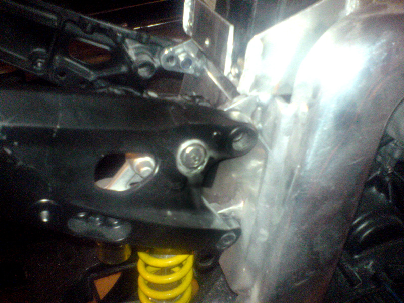

J'ai aussi intégré le neiman au bati arrière.

autre chose je voyé sur les photos le bati arriere n'est vraiment pas tres large par rapport au cadre !!!

ouai j'aurai encore besoin de toi je te ferai signe !
pour la coque, c'est bien raccort car elle est un peut plus large que le bati !

Ton soudeur, il te l'a fait au semi auto le reservoir???
Amicalement bob
tomcat
Messages : 5116
Localisation : Bar le Duc
Re: GSX-R1 by Tomcat
Message par tomcat »
Merci les gars ! :Super14:
Il m'a dit que c'était au MIG, par contre pour faire la boite et la soudure 120 euros :Beurk02: mais c'est bien fait, pour un réservoir faut pas rigoler :Demon12:

Ah oué quand meme c'est pas donné!!!
Pour info ca fait combien en épaisseur?
Amicalement bob
tomcat
Messages : 5116
la tôle du réservoir est trés fine moins d'un millimètre et la boite doit être en 2mm, ça a pas du être facile à souder, donc prix élevé :Demon12:
tu devrais peut être élargir un peu la découpe du support autour du pole + pas prudence, là il y a peu de marge et une batterie qui te pête entre les jambes pas glop!
sinon tip top ce support de batterie. :Super14:
tomcat
Messages : 5116
MadMax a écrit :tu devrais peut être élargir un peu la découpe du support autour du pole + pas prudence, là il y a peu de marge et une batterie qui te pête entre les jambes pas glop!
Pas faut Madmax, j'y avais pas pensé :Demon07: ça serai dommage pour le ptit frère à venir :Super14:
