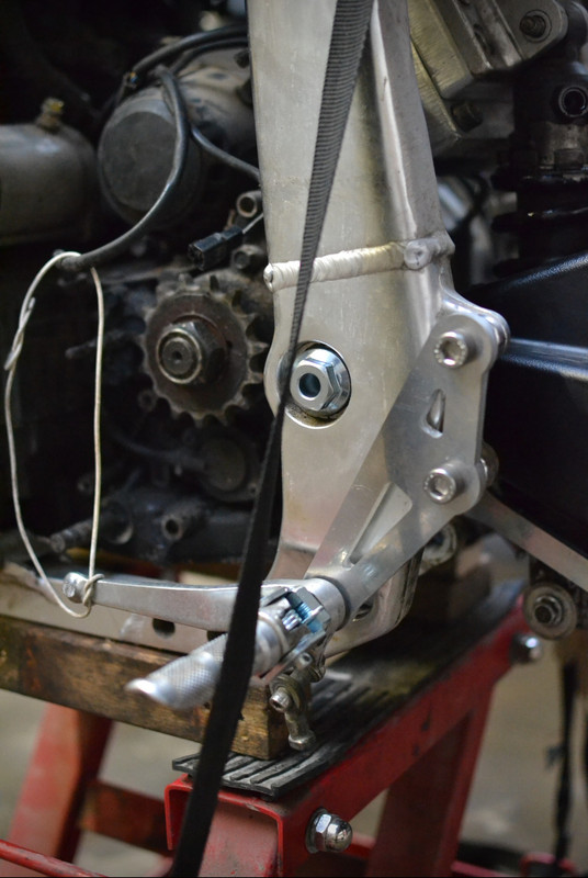

Tant que j'y suis je mets la photo du dernier montage concernant le
premier "essai peinture" sur la 1ère paire de 1/2 coques en gris/noir
çà change de gueule tout de suite [smile]
suite à un pb de "genou gauche" (résolu) et surtout après mes 2 virées hivernales en panier et bcp
de bornes j'ai dû également modifier ma position ...
après avoir fait des gabarits en bois j'ai refait donc 2 platines en alu même épaisseur qu'à l'origine avec ttes les modifs qu'on peut voir sur les photos
rabaissement de 11cms à l'axe du repose-pied et remis un peu sur l'avant ce qui me fait une position
bcp plus confortable à tout point de vue [thumbsup] ....au début çà fait drôle mais maintenant je suis habitué [smile]

bien joué pour les commandes personnalisées [thumbsup]

Bonjour.ca doit frotter rapidement dans les courbes

pour l'instant je n'ai rien frotté ....et je ne me rend pas compte faudrait que je dise à celui qui me suit de regarder [smile]
en montagne c'est vrai que dans les épingles serrées c'est possible surtout à droite je pense ....
et cette année je ne pourrais pas tester comme je pars avec le panier avec tout mon bordel dedans [wink]

J'élabore un proto dans un but similaire sur un projet en cours. Ce n'est pas encore au point surtout cote frein mais voila, découpe laser, pas cher et efficace

j'ai fini ma dernière platine côté frein ar pour le "panier" il me restera le contacteur du frein à mettre
et j'attends mes vis +longues que j'ai commandées comme y'a le "faux-cadre" il faut +de longueur que pour le solo
donc voilà bonne continuation dans tes modifs et remontages [wink]
