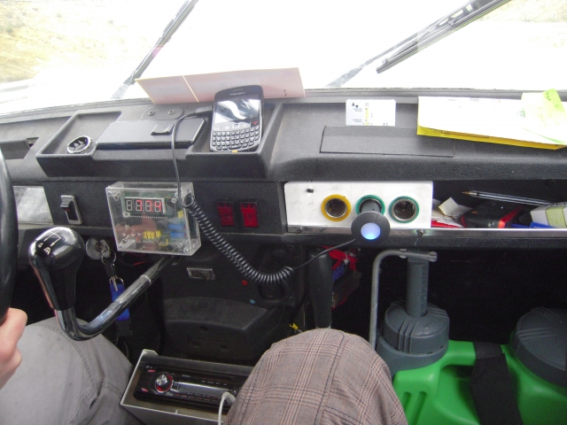

Juste pour le plaisir, petite photo de l'habitacle : tempé d'huile au dessus du levier de vitesse, encore au dessus a gauche du tel, bouton poussoir pour lave-glace électrique de twingo, les deux inter rouges : ventilos 1 et 2. Mais ce n'est que la partie émergée de l'iceberg, mais pas pris de photos de tout le reste.
La plaque de protection du moteur, en alu de 6mm... que j'ai quand même réussi à plier plus tard sur une gros pierre à 70 km/h :Grrrr03:
