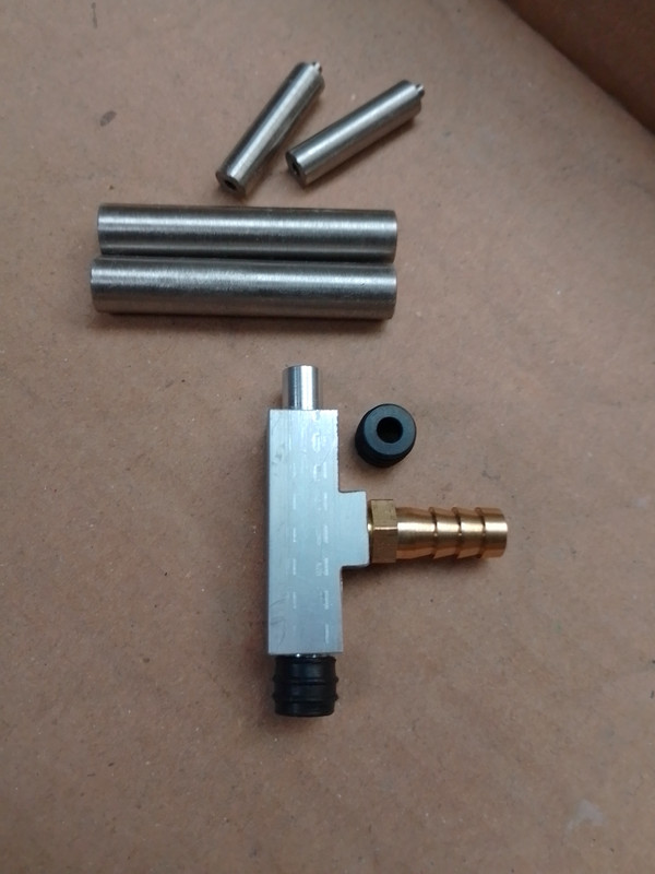

Et les joints des tés d'arrivée d'essence quelqu'un a quelque-chose ?

jubarteam59 a écrit : 03 juil. 2023, 15:48 Hello
Faut les prendre chez Suz, la forme est bien spécifique mais ça coûte pas grand chose de mémoire.
Vite fait le joint ressemble à un bouchon de cloche à dépression mais avec un trou et des cannelures

Cool merci [thumbsup]

jeanclanch73 a écrit : 03 juil. 2023, 18:23
https://a.aliexpress.com/_EvvFjIN

Katana 750 a écrit : 04 févr. 2024, 19:28https://a.aliexpress.com/_EvvFjIN
J'ai testé pour voir, 2,78 € les 4...
Bonne facture

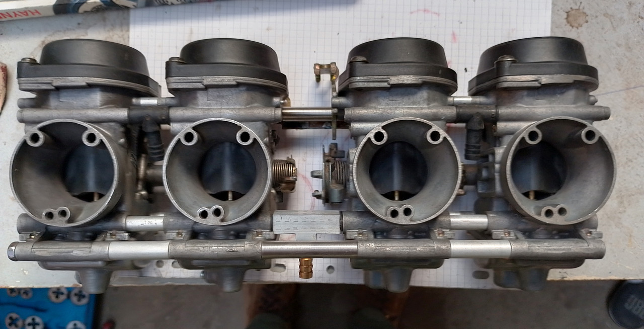

Top. J'en ai commandé pour une rampe de Bandit 12, j'en ai laissé tremper un dans l'essence pour voir si ca ne fondait pas, ca a l'air d'aller [biggrin]
Le contact avec le carburant est minime dans tous les cas vu comment c'est assemblé ceci dit ?

Katana 750 a écrit : 01 mars 2024, 08:53 Top. J'en ai commandé pour une rampe de Bandit 12, j'en ai laissé tremper un dans l'essence pour voir si ca ne fondait pas, ca a l'air d'aller [biggrin]
Tu les as montés ? L'ajustage va bien ?

J'ai agrandi l'entraxe sur la paire 2-3 de cette rampe de GSXF, ca se monte assez serré (j'ai mis un peu de corps gras), j'imagine que ceux qu'on demonte on rétréci en sechant, mais ca passe impecc
