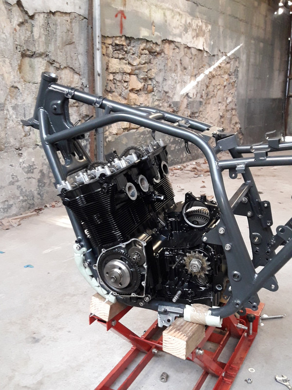

Message par Katana 750 »
Bon le moteur est dedans jai un peu galéré tout seul mais ca passe. Il y aura quelques retouches peinture pour etre parfait mais le fait d'avoir le moteur dedans me donne maintenant assez de boulot de mesure et fabrication pour ne pas y penser tout de suite.

Message par Louloup »
Chapeau mec [wink]
