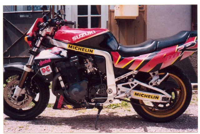

gex916 a écrit :
Yann22 a écrit :J'ai un collègue qui doit monter un bras de 900 CBR (renforcé) sur son 1100de 92, apparement ça passe sans problème.
A voir
c'est ce qui est monté sur mon 91, y zon pas toucher au cadre pour le monter ...
c'est se que j'avais sur mon 1100 , d'ailleur il traine au grenier

el funky babtoo a écrit :meme ta fourche, c'est de cbr900 :1er:
oui ainssi que les jante , je l'avais acheté comme ca a un pote en 2000

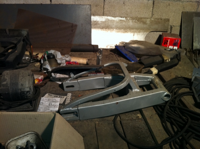

Si ça peu aider, les tofs du mien, monté sur un 11 de 90

mimi-RR a écrit :Si ça peu aider, les tofs du mien, monté sur un 11 de 90
Ca, c'est un bras de 11W d'origine.
La différence avec le 750W du même type (que j'ai au chaud dans mon garage pour mon 11 :Demon12: ) c'est la pate qui est droite au niveau du passage de chaine (déporté sur le 11W).

La fixation d'étrier et la longueur sont différentes aussi entre le 11W et le 750 :wink:
En tout cas bon choix, je l'aime bien aussi ce bras :ico_yeah4:
